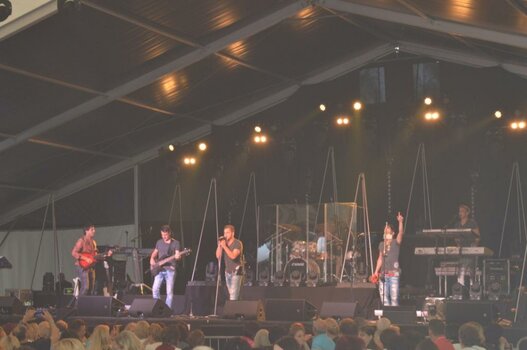

Folgendes Problem:
ich fotografiere für eine Rockband und möchte super Fotos dafür machen. Das Problem ist, dass ich die Lichteffekte nicht richtig hinbekomme und es alles immer sehr "verraucht" aussieht.
Durch welche Einstellung bzw.Objektiv bekomme ich die Lichteffekte auf der Bühne gut hin, damit die Fotos professionell aussehen?
Ich würde mich sehr über Antworten freuen :)

sind schon einmal keine guten Voraussetzungen. Wie redy schon erwähnte, zeige mal bitte ein oder zwei Fotos.
Ich tippe, dass Du mit "verraucht" bestimmt "verrauscht" meinst. Dieses liegt zumeist an sehr hohen ISO-Einstellungen bei dunkler Umgebung. Welches Objektiv verwendest Du? Ich gehe mal davon aus, dass Du ein Kit-Objektiv mit einer Lichtstärke schlechter als f/2.8 besitzt?
Du hast bei beiden leider nicht die Upload-Regeln eingehalten. Lade sie bitte noch einmal hoch.

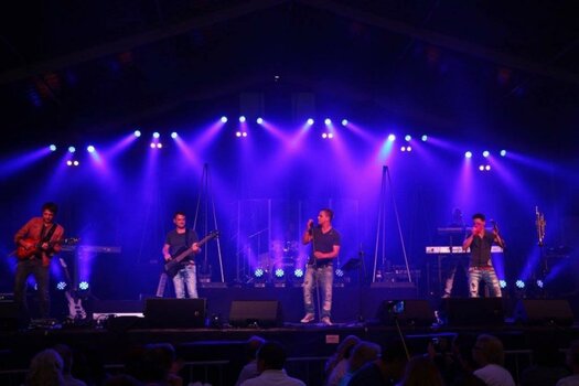

Kommt Dir dieses Bild irgendwie bekannt vor?
Überraschung. Es ist Deines, nur drastisch
per Gradationskurve korrigiert. :cool:
Könnte man nun noch farblich optimieren …
Bitte jetzt o.g. Lektüre genießen und erst
danach konkrete Fragen stellen!
Nützlich wäre schon jetzt zu wissen, welche
Objektive Du besitzt bzw. zur Verfügung hast.
