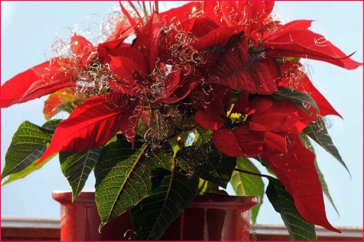

wer hat Erfahrungen mit dieser Kombination?
Ehrlich gesagt bin ich von der Schärfe der Fotos etwas enttäuscht,
weitere Aufnahmen noch in meinen Alben unter sonstige.

Welches 300/4 ist es denn?
Ich hatte die D300 mit dem Nikon AF-S 300/4 im Einsatz.
Das Objektiv ist schon bei Offenblende schön scharf und ich war in allen Bereichen mit der Linse voll zufrieden!
Glaube nicht dass es an der Linse liegt.

Worauf hast Du scharf gestellt?
Das grüne Blatt unten sieht scharf aus.
Wo sind die Exif's?

Hallo, es ist das Nikon ED, AF Nikkor 300mm 1:4, Made in Japan.
Also nicht das aktuelle. Gruß
Hallo, wie kann ich die Exifs mit hochladen? Zur Scharfstellung: hatte an der D300 Prog. A eingestellt und Blende 8 oder 9 gewählt. Gruß
