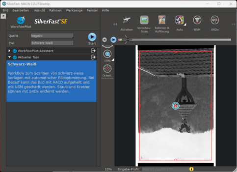

Nach Installation von Silverfast SE wird der Scanner von Windows erkannt, es gibt nun einen gültigen Treiber:
Die Silverfast Lizenz habe ich in diesem Moment noch nicht aktiviert, das Programm ist also noch im Demo-Modus.

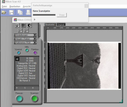

Nun habe ich Nikon Scan gestartet und tatsächlich funktioniert das nun - es wird also tatsächlich der neue Treiber von Silverfast benutzt anstelle des inkompatiblem alten Nikon Treibers.
Wer also Nikon Scan nutzen möchte könnte diesen Weg gehen. Ich persönlich bevorzuge aber die Benutzeroberfläche von Silverfast 9 SE.

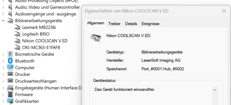

Du kannst ja mal im Gerätemanager schauen, ob dein Coolscan wirklich den Nikon-Treiber nutzt, denn du scheinst ja parallel auch andere Software mit deren Treiber installiert zu haben.

Auf dem betreffenden PC haben ich kein anderes Scan Programm.
Ich muss sagen, dass ich diesen Lösungsweg über die Kompatibilitätsherstellung vor der Installation lange auch nicht kannte und offenbar ist auch den allermeisten Leuten inkl. den Ratgebern im Netz diese Windowsfunktion unbekannt. Gezeigt hat mir das ein befreundeter Windowsmitarbeiter als es darum ging, für ein örtliches Jugendzentrum einen alten aber noch original verpackten HP-Drucker zu installieren.
Erst viel später habe ich das mit NikonScan probiert und es funktioniert. Nach ein bisschen suchen, habe ich dazu sogar eine Anleitung bei Youtube gefunden.
