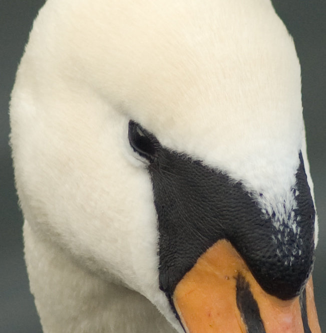

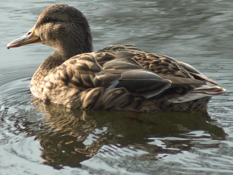

240mm, f/6,3, 1/320s
155mm, f/5,6, 1/250s
Beides 100%-crops, mal so als Beispiel...
