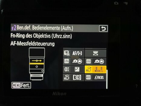

Ich habe als Standard-AF bei der Z9 mit dem Z 400/2.8 das Einzelfeld ohne Motiverkennung an, denn das funktioniert immer. Auf dem Fn-Ring habe ich dann für die Linksdrehung den 3D-AF mit Motiverkennung und für den Rechtsdreh Wide-L mit Motiverkennung liegen. Auf der L Fn2 habe ich mir dann noch eine Recal-Shooting Funktion mit Hold-On gelegt.
Somit bin ich draußen in der Natur in der Lage, extrem schnell auf sich ändernde Gegebenheiten zu reagieren. Ein nicht zu unterschätzender Mehrwert des Z 400/2.8 im Vergleich zum Vorgänger. Hätte ich selber so nicht erwartet.

Zunächst zur Info, ich habe das Z 400/2.8 nicht. Wenn ich es aber richtig verstanden habe, hast Du auf dem Fn-Ring zwei Funktionen kombiniert, die AF-Steuerung und das gleichzeitige Einschalten der Motiverkennung. Ich dachte, dass das so nicht geht und Kombinationen nur über die Funktion "Aufnahmefunktionen abrufen" möglich sind. Was habe ich da übersehen?

Ja, da hast du im Grunde Recht, ich habe nur die AF-Messfelder hinterlegt. Da die Motiverkennung bei mir jedoch dauerhaft aktiviert ist, geht diese dann direkt mit an. Beim Einzelfeld und den dynamischen Modi ist ja keine Motiverkennung aktiv, selbst wenn man diese ausgewählt hat.
Alternativ könnte man aber auch die Aufnahmefunktion abrufen und Aufnahmefunktion abrufen (halten) auf die Drehbewegungen des Rings legen. Da kann also jeder sich ganz individuell etwas für sich passendes drauflegen.

Vielen Dank für die Erklärung im ersten Absatz. Damit ist es für mich verständlich. Aufnahmefunktion abrufen nutze ich auch. Leider ist nur eine Konfiguration abrufbar.

Nein, du hast zwei Optionen. Bei der einen muss der Fn-Knopf allerdings gedrückt bleiben und bei der anderen mit dem Zusatz (halten) nicht. Diese beiden Aufnahmefunktionen kannst du individuell programmieren. Das sind dann aber alles Eigenschaften der Z9 und unabhängig vom Objektiv.
