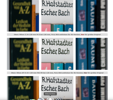

na, ist das Z 24-120 jetzt schärfer als das AF-S 24-120?
Der Gordon hat es hier herausgefunden.
Nur das Z 24-120/4 ist schärfer

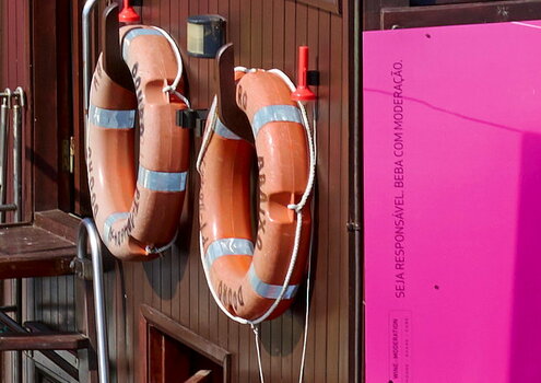

Nikon Z 7, Nikkor Z24-120/4 S, 1/320, f/5, ISO 72
100% Ausschnitt:
Bertho
Bertho kommentierte
Schön, aber nicht gerade ein Bild zur Beurteilung der Randschärfe, oder?
haribee
haribee kommentierte
Nun ja, eine Ziegelmauer lief mir gerade nicht übern Weg. ;)
Deine Fokusebene liegt für die Crops aus dem Hintergrund zu weit vorne.
dembi64
dembi64 kommentierte
nö, schau Dir doch mal genau die Crops an. Da reden wir ziemlich sicher über X00% Crop und nicht nur über 100% oder 200%. Da ist schlicht die Auflösungsgrenze des Sensors erreicht.
oli-checker
oli-checker kommentierte
Habe ich gemacht, die anvisierte Bildmitte mit den zwei Rettungsringen liegt geschätzt 40-50 Meter weiter vorne. In der Schärfeebene würden die 100 oder 200 % Crops VIEL besser aussehen.
Wuxi
Die sind alle 1:1
Und @oli-checker kann recht haben dass der AF auf den Booten hängt. Die Rettungsringe sind ja auch schärfer.
