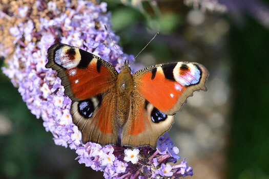

Hier mal ein Beispiel Foto:

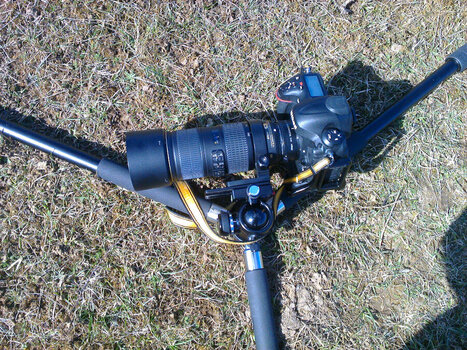

AF-S 4/300 IF-ED, das läßt sich bis auf 1.5 m einstellen, wenn Du noch näher ran willst, schraube den Canon Vorsatzachromaten D500 mit 77mm Filtergewinde auf , dann hast Du einen großen Arbeitsabstand >1m und tolle Bildqualität.
Wenn Dir das zu sperrig ist: das sehr leistungsfähige VR 4/70-200 mit TC 14eII , das ist eine enorm variable Kombi, die ich für quasi alles einsetze...
Das ganze gibts für teilweise deutlich unter 2.000,-€
Damit mache ich von Blümchen, Kleintieren bis hin zu großen Pinguinen ALLES...

tropischer Schmetterling
Nikon Z50II mit Nikkor Z MC 105mm f/1:2.8 VR S
f/4.0, 1/160s, ISO 720, Crop
