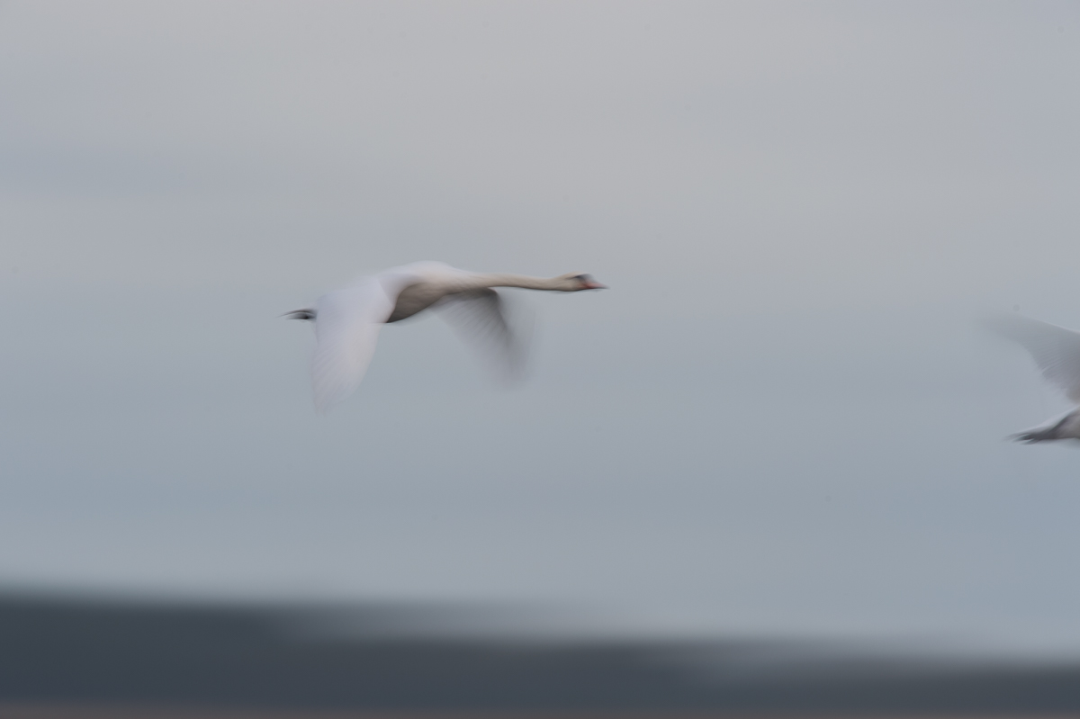

AB01: Ein Mitzieher eines Schwans, kein Beschnitt, keine Bearbeitung. Wer sieht wieviele Staubflecken?
Wahrscheinlich sieht niemand einen Sensorfleck, weil die Auflösung einfach zu klein ist.

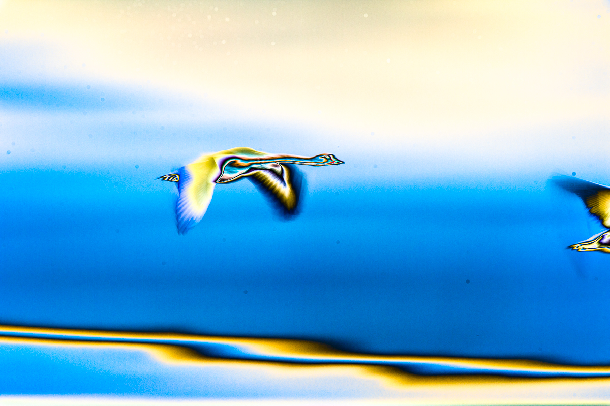

AB02: So sieht das Bild aber unter Einsatz des Staubsuchers aus:

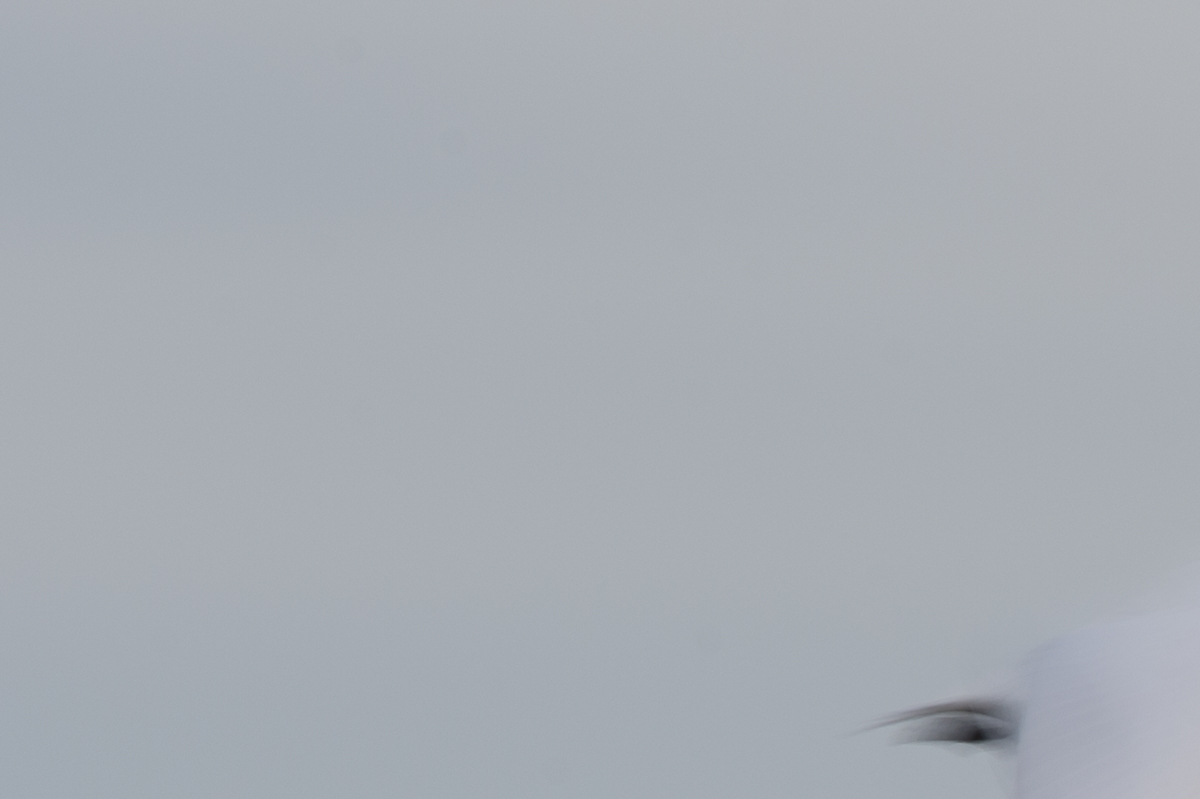

AB03: Jetzt ein 100%-Crop ohne Staubsucher, auch hier sieht man nicht wirklich viel (am Bildschirm kann man den einen oder anderen Sensordreck aber dann doch erkennen).

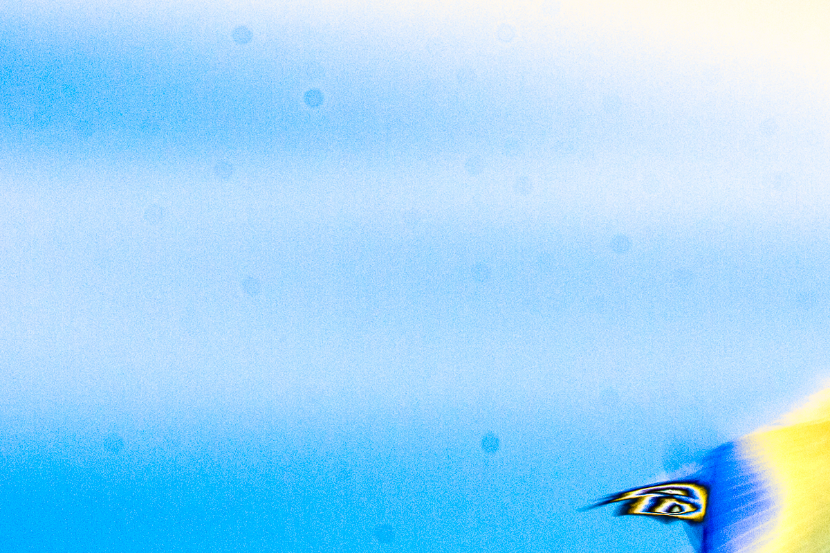

AB04: aber niemals so viele, wie mittels des Staubsuchers, ein wirklich frustrierendes Hilfsmittel;):

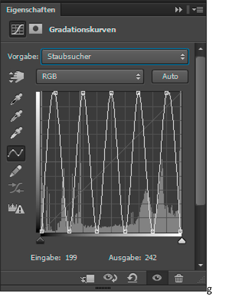

Man lege eine Gradationskurve an, indem man alle 10% die Kurve ganz nach oben und dann wieder ganz nach unten zieht und speichert sie als Vorlage ab (geht sowohl in LR als auch PS).
So sieht diese dann aus:
AB05: Einstellungsebene Gradationskurve aus PS:
