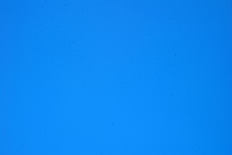

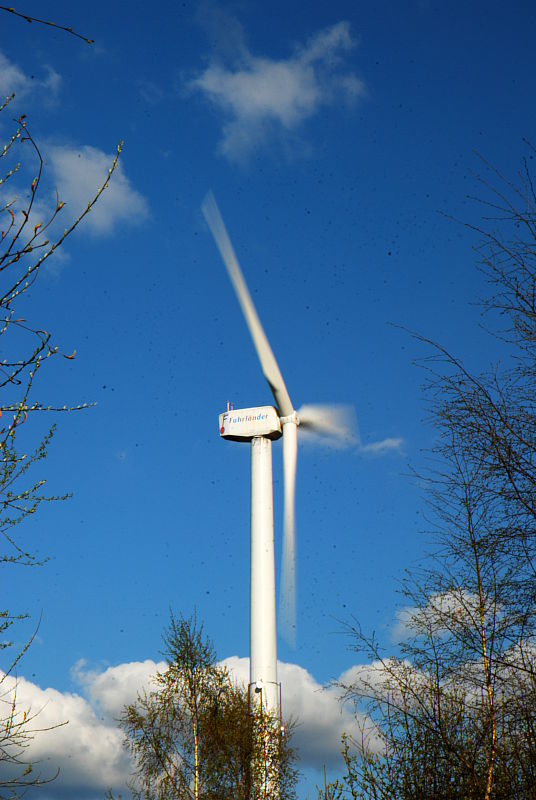

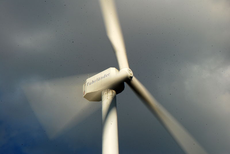

Hier ein paar Schmutzbilder (Windradkopf mit 85mm 1/8s F36):
http://www.derzopfige.de/forumusa/himmel-85mm-18-F22.JPG
http://www.derzopfige.de/forumusa/windrad-65mm-18-F36.JPG

Nachtrag: bei so extrem kleiner Blendenöffnung ist das Licht sehr gebündelt und es werden auch solche winzigen Staubpartikel sichtbar, die bei normalen Blenden unsichtbar sind. Was man im Bild sieht, das ist der Schatten der Staubteilchen, und der wird um so schärfer, je gebündelter das Licht auf den Sensor fällt. Anders gesagt: bei f/8 würde man bei diesem Bild vermutlich keinerlei Staub sehen.
Ich denke auch, dass f36 eine ziemlich praxisferne Einstellung ist. Wenn das Bild bei f11 ähnlich aussieht, würde ich mir Gedanken machen. So eher nicht. ;)

Der Schmutz auf Deinem Sensor sieht abreher nach drongend notwendiger Nassbehandlung beim Nikonservice für ca. 29 Euro aus.

Der Sensor der D80 zeigt bereits bei Blendenwert 16 deutlich sichtbare Beugungsverluste. Über Blende 11 würde ich den nicht nutzen wollen.
Daher mache ich meine Staubtests bei Blende 22 nur um sicher zu gehen, dass in der Praxis nichts anbrennt.
So oder so, würde ich, wenn mein Sensor aussähe wie Deiner in eine profesionelle Nassreinigung investieren.
