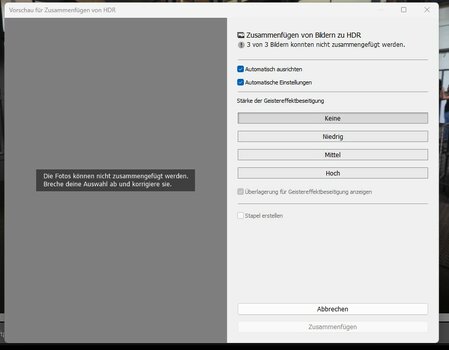

Moin zusammen,
wie der Titel schon sagt fügt mir LR C keine HDR´s mehr zusammen. Die Bildserien sind eindeutig zusammengehörig aber ich bekommen immer diese Fehlermeldung
Weiß jemand von euch Rat?

Soderle, ich habe jetzt noch mal neu istalliert ohne die Voreinstellungen zu übernehmen
Die Bilder die zu HDR´s zusammenfügen wollte stammen aus meine Sony A7II im Dateiformat ARW. Diese will LR mir ums Verrecken nicht zusammenfügen.
Nehme ich die JPG´s von der Sony geht es und auch die Nikon RAW (NEF) Dateien nimmt LR ohne zu meckern.
Muss ich nicht verstehen oder?
Die Sony RAW´s sind ca 48 MB groß, die Nikon 24-28 MG
Liegt an der Größe meines Speichers?
AMD Ryzen 5 3600 6-Core mit 32 GB Arbeitsspeicher
Thomas! SETZEN 6
Ich hatte die die JPG´s und RAW Dateien im gleichen Ordner bei importieren, kann ja nicht funktionieren.
Asche auf mein Haupt Klarer Fall von eigener Blödheit!
