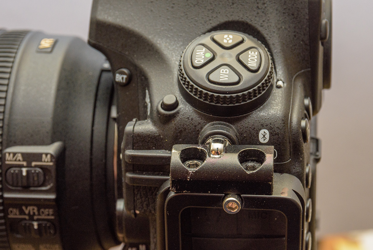

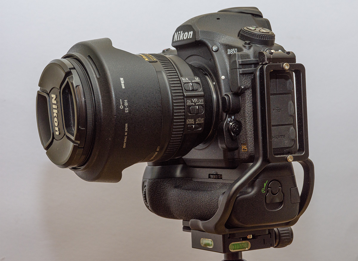

Ich habe den Meike für meine D850 weil er diese geniale Fernsteuerung hat, zudem ist er stabil und sitzt einwandfrei. Dazu einen L-Winkel um schnell ins Hochformat zu wechsenl.
Den L-Winkel habe ich noch mit einen kleinen Teil versehen in das die Gurtöse eingreift so das der Winkel am oberen Ende arretiert wird. Nun sitzt alles Bombenfest, nichts gibt nach.

Das wäre natürlich auch eine Idee. Bin selber am überlegen, mir einen L-Winkel zuzulegen. Müßte auch ohne Modifikation schon stabiler sein als ohne, oder?

@Pixelkarl
wow, sieht spannend aus. Aber wenn es fuktioniert, warum nicht :D
Und wie das funktioniert. Es gibt von Really Right Stuff einen L-Winkel für die D850 mit BG.
Der wird mittels eine Schraube an der Gurtöse fixiert. Das teil kostet schlappe 265,-Euronen.
Für mein Teil habe ich 42,-€ hingelegt und etwas Bastelarbeit.
