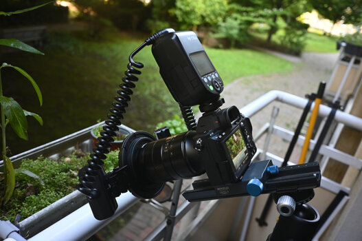

Makrofotografie-Praxisaufbau im Freien mit einer Systemkamera auf einem Novoflex Castel-Q Einstellschlitten und dem Godox MF-T76 Twin-Flash an einem Balkonkasten.
Der MF-T76 hier an einer Sony a7lll mit manuellem 2.8/60mm 2x Makro-Objektiv auf Stativ und einem Novoflex Einstellschlitten.

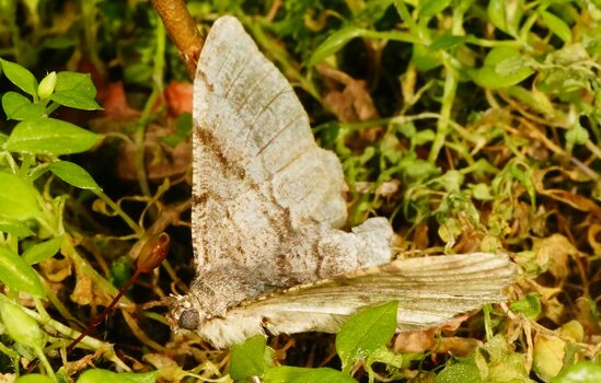

Knackscharfe Makro-Nahaufnahme eines graubraunen Nachtfalters inmitten von saftig grünen Blättern, ausgeleuchtet mit dem Godox Makroblitz.
F/11; 1/125s; ISO 100, MF-T76 im TTL-Modus
Wie bei vielen Ring- oder Zangenblitzen hängt die Bildwirkung stark von Motiv und intelligenter Lichtführung ab. Das Godox-System bietet dafür eine kompakte und mobile Lösung. Die Ergebnisse wirken nach einigen Übungen deutlich plastischer.

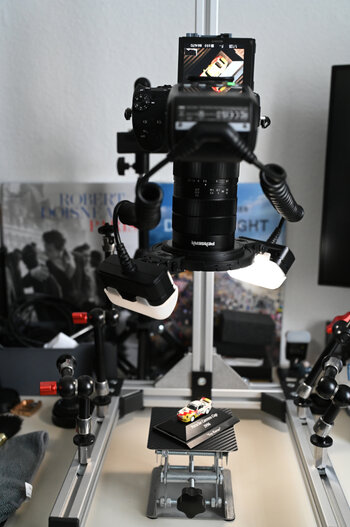

Studioaufbau für Tabletop-Makrofotografie mit einer Kamera am Reprostativ, einem Scherenhubtisch und dem Godox MF-T76 Blitz bei der Aufnahme eines Porsche-Modellautos.
Anwendung am Reprogestell. Wenn der Blitz am Reprogestell eingesetzt wird, ist die Einstellung, z.B. für moduliertes Licht, durch das starre Bedienpanel des Blitzes leider etwas mühsam.

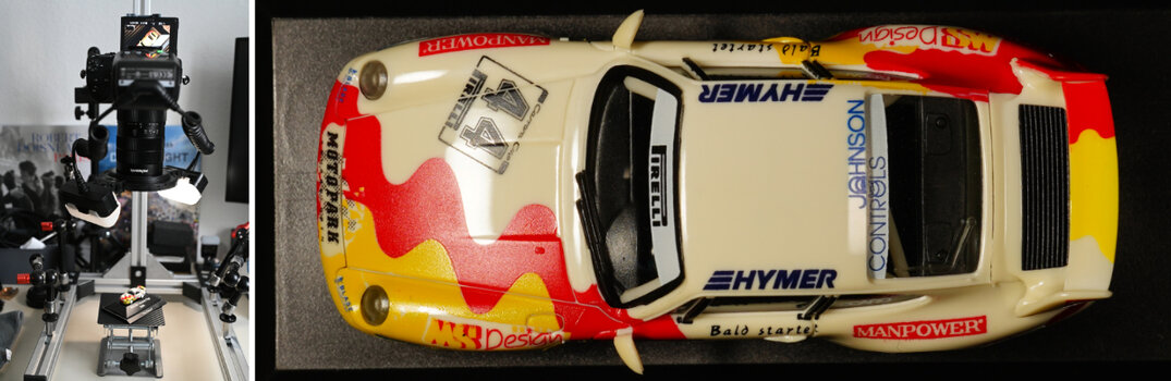

Zweigeteilte Grafik: Links der technische Studio-Kameraaufbau, rechts das finale Makro-Testergebnis eines weißen Porsche Carrera Cup Modellautos von 1996 in der Draufsicht.
MF-T76, M-Modus Licht moduliert, hier mit mehr Licht von links.

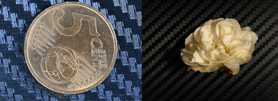

Zwei Makro-Testfotos nebeneinander: Links eine detailreiche 5-Cent-Münze, rechts eine weiße Rosenblüte auf einer strukturierten Carbon-Oberfläche.
Münze F 8.0 TTL-Modus, gleiche Lichtmenge links und rechts; Blume Modus M, mehr Licht von rechts.

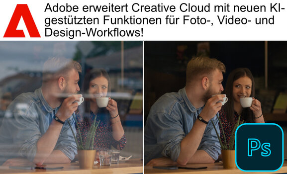

Vorher-Nachher-Vergleich in Adobe Photoshop zur Demonstration der neuen KI-Funktion, die störende Fensterreflexionen bei einem Pärchen im Café komplett entfernt.
Adobe hat kürzlich eine Reihe neuer Funktionen für Creative Cloud vorgestellt, die Kreativen dabei helfen sollen, wiederkehrende und zeitintensive Aufgaben schneller zu erledigen. Die Updates für Lightroom, Premiere Pro, After Effects, Photoshop und Illustrator kombinieren KI-gestützte Automatisierung mit präzisen Steuerungsmöglichkeiten und verschaffen Kreativschaffenden mehr Zeit für die eigentliche kreative Arbeit.
