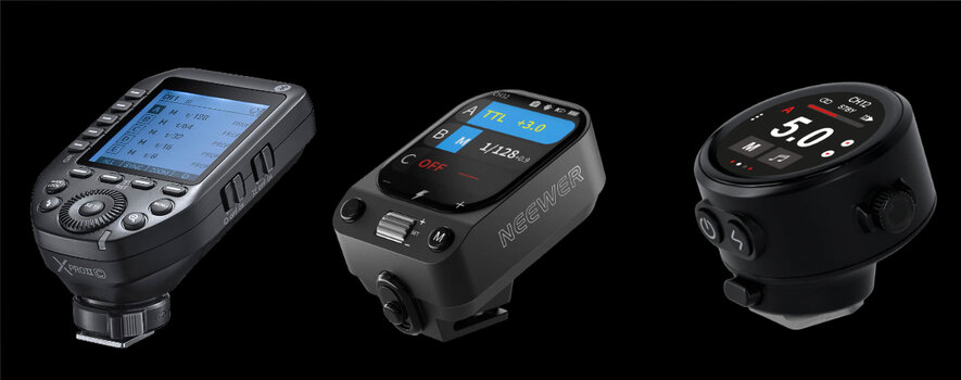

Drei verschiedene Funk-Blitzauslöser der Marken Godox, Neewer und Rollei nebeneinander auf einer neutralen Fläche
Mobiles Blitzen wird erst mit „entfesselten“ Blitzgeräten wirklich interessant. Gemeint ist hier, dass der Blitz (oder mehrere) abgesetzt von der Kamera frei im Raum platziert werden kann. Für diese Art zu Blitzen ist unbedingt ein Funk-Blitzauslöser zu empfehlen. Hier wird es dann schon etwas komplizierter – die Funkauslöser sind in der Regel proprietär, d.h. sie funktionieren nur mit den Geräten des jeweiligen Herstellers. Oben auf dem Foto aktuelle Funk-Blitzauslöser, v.l.: Godox, Neewer und Rollei. Die meisten Anbieter haben inzwischen mehrere Funkauslöser im Programm, sowohl was die Größe als auch das Bedienkonzept angeht.
Auf die Größe bezogen sind die Unterschiede schnell ausgemacht; wie weit man da gehen will muss jeder für sich entscheiden. Beim Bedienungskonzept kann man inzwischen auch auf Geräte mit Touchscreen zurückgreifen. Wobei grundsätzlich gilt: je kleiner das Gerät umso mehr Bedienungsebenen gibt es, und da ist dann eine gute Bedienungsanleitung von großem Vorteil! Da habe ich persönlich einige Probleme mit dem Winzling von Rollei (TR -Q8ll-Touch) gehabt – einfach geht anders! Wenn man sich dann allerdings etwas eingearbeitet hat, funktionieren die Auslöser alle recht gut und zuverlässig.
Das eigentliche Bedienkonzept ist im Grunde sehr identisch: Man kann eine bestimmte Anzahl Geräte nach einer Zuordnung hinsichtlich des Modus (TTL, Manuell oder HSS), der Blitzleistung, und je nach Blitz eventuell auch noch die Reflektoreinstellung individuell einstellen. Dazu wird jedes Gerät auf eine gemeinsamen Funkkanal und eine Gruppe hin synchronisiert. Die aktuellen Funkauslöser arbeiten alle mit einer Frequenz von 2,4 Ghz und die Reichweite liegt bei bis zu 100m.

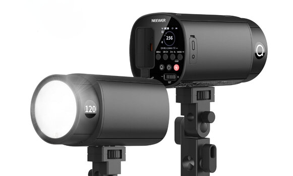

Kompakter Studio-Akku-Blitz Neewer Q120 mit rundem Blitzkopf, daneben ein Funkauslöser
Eine lobenswerte Ausnahme, was die Zusammenarbeit mit „Fremdsystemen“ angeht, bildet der neue Q120 von Neewer. Dieser Blitz kann auch mit dem aktuellen Godox 2,4G X System zusammenarbeiten. Dazu muss im Gerätemenü nur der spezielle Godox-Sync-Modus angewählt werden.
Die Bedienteile der kleinen Studio-Akku-Blitze verfügen alle über gut lesbare Displays mit Touchfunktion. Außer einer (Kombi-) Taste zum Ein- und Ausschalten und/oder einem Testauslöser gibt es meist keine Schalter mehr. Die Bedienung der Einsteigerblitze entspricht in der Regel dem herstellereigenen, einheitlichen Bedienkonzept seiner anderen Studioblitze der gleichen Serie. Wer sich mit dem Godox-System auskennt, findet sich auch auf Anhieb mit Neewer zurecht. Bei Rollei muss man sich meist an eine dezimale Leistungsanzeige gewöhnen oder die Anzeige im Menü umstellen, wobei die Einstellung sehr gut im Menü versteckt ist. Da alle Geräte nicht viel größer oder schwerer als die leistungsmäßig gleichen Systemblitze sind, lassen sie sich ähnlich gut und einfach transportieren.

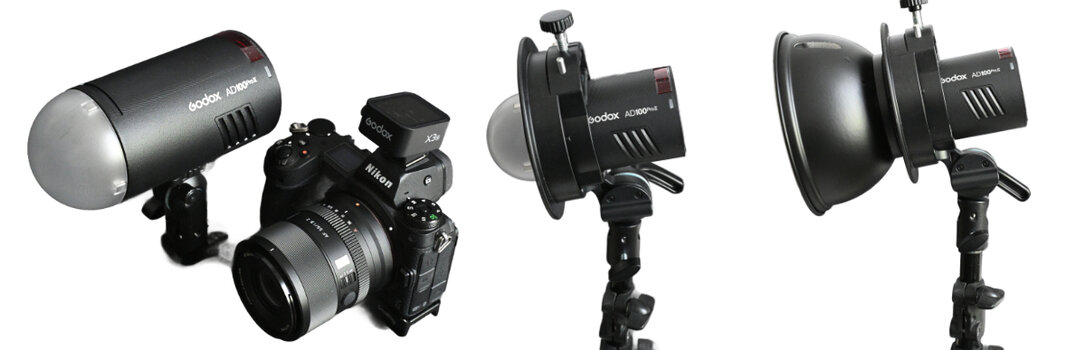

Eine Nikon Z6II Systemkamera mit montiertem Funk-Trigger auf dem Blitzschuh; daneben ein abgesetzter Kompaktblitz auf einer Schiene.
Mit einer Blitzschiene und einem Funkauslöser kann man alle vorgestellten Geräte auch klassisch als Kamerablitz verwenden. Um Bowens-S zu nutzen, ist die preisgünstigste Variante bei allen Blitzen der seit langem bekannte und vielfach genutzte Godox Universal-Bowens-S-Adapter.
Von den Funkauslösern hat mir persönlich der von Neewer am besten gefallen. Er stellt einen guten Kompromiss zwischen Größe und moderner Bedienung dar. Die Blitzgeräte selbst sind im Ergebnis bis auf den leistungsmäßig etwas stärkeren Neewer Q120 sehr ähnlich. Auch die wechselbaren Lion-Akkus bieten in etwa die gleiche Anzahl Blitze pro Ladung. Bei der Verwendung eines Diffusors oder einer Softbox, die leicht 1 bis 1,5 Blenden „fressen“, sollte man an der Kamera mindestens ISO 400 wählen. Damit hat man dann etwas Reserve, da die Lichtstärke bekanntlich im Quadrat abnimmt.
