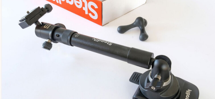

Kürzlich hat Swift Design sein bekanntes Hüftstativ „Steadify“ in einer überarbeiteten Version vorgestellt. Wir hatten die Möglichkeit, diese neue Variante schon in der Praxis kurz anzutesten. Das Steadify ist quasi ein Kompromiss zwischen klassischem Dreibein und einem Monopod.
Der Hersteller des STEADIFY beschreibt die besonderen Eigenschaften seines Stativs folgendermaßen:

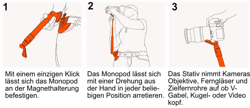

Das „STEADIFY hebt sich durch den fehlenden Kontakt zum Boden von herkömmlichen Stativen ab. Es besteht aus einem stufenlos einstellbaren Monopod, und einer Platte/Clip der am Hosengürtel befestigt wird. Gestochen scharfe Bilder sind nicht nur bei beeindruckenden Landschaftsaufnahmen möglich, sondern auch bei Tieren in Bewegung garantiert – denn, die Hüfte ist der ruhigste Punkt des Körpers und bildet die Achse für alle Bewegungen mit der Kamera. Bei spontanem Positionswechsel ist STEADIFY genauso beweglich wie der Fotograf selbst. Das 3/8“ Stativgewinde des Monopods lässt sich wahlweise mit einer gummierten Universalgabel oder einem Kugelkopf bzw. einem Videokopf ausstatten.“
Swift Design bewirbt sein STEADIFY hauptsächlich für den Einsatz in der Naturfotografie. Das ist sicherlich etwas zu kurz gegriffen, soll (oder kann) es doch das klassische Einbeinstativ ersetzen, und diese Art Stativ kommt natürlich nicht nur in der Naturfotografie zum Einsatz. Darüber hinaus ist es auch für die Beobachtung oder im Schießsport als vielseitige Stütze verwendbar.
Zum Lieferumfang des zum Test angelieferten STEADIFY-Kit gehörte das eigentliche Basisstativ mit neuer Halteplatte/Gürtel-Clip, Minikugelkopf und eine sogenannte Universal-Gabel. Der Kugelkopf ist Arca-Swiss-kompatibel und wohl die für Fotografen meist verwendete Kombination.
Das STEADIFY ist nur etwas schwerer als ein modernes Einbeinstativ. Es ist aus Aluminium und Leder gefertigt und gut verarbeitet. Kugelkopf und Arca-Swiss-Platte kommen als hochwertiges Zubehör von einem Drittanbieter. Natürlich kann man auch schon vorhandenes Equipment benutzen, da das STEADIFY einen ¼ Zoll Gewindeanschluss besitzt. Die Verstellung des Stativs erfolgt über Drehverschlüsse. Die für die gelieferte Kombi maximale Traglast wird mit 15kg angegeben; diese Angabe erscheint allerdings sehr optimistisch angesichts des mitgelieferten Kugelkopfes. Die Universalgabel ist für den multifunktionalen, schnellen Einsatz gedacht, schränkt aber den Komfort beim Fotografieren ein. Zusammengeschoben misst das Stativ 21cm, und es lässt sich bis auf 65cm ausziehen.

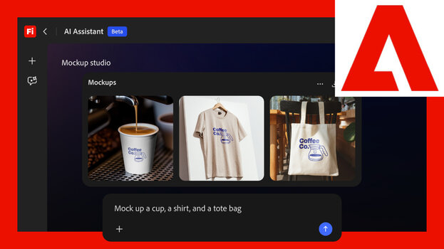

Nach der Ankündigung Mitte letzten Monats macht Adobe den Firefly KI-Assistenten nun als öffentliche Beta-Version verfügbar. Der Assistent eröffnet eine neue Möglichkeit, in Adobe Firefly kreativ zu arbeiten: Kreative können mit eigenen Worten beschreiben, was sie erstellen möchten, während der Assistent mehrstufige Arbeitsabläufe über verschiedene Creative Cloud-Anwendungen hinweg koordiniert, darunter Photoshop, Lightroom, Premiere, Firefly und weitere, um diese Ideen zum Leben zu erwecken.
Mit dem Firefly KI-Assistenten können Kreative nun:
  • Anweisungen in produktionsreife Ergebnisse umwandeln – die gewünschten Ergebnisse beschreiben, z. B. die Erstellung von Social-Media-Inhalten aus einem Produktfoto oder die Erstellung eines Moodboards anhand eines Briefings, und der Assistent führt die Schritte in den Kreativ-Apps von Adobe aus, um ein einsatzbereites Ergebnis zu liefern
  • Die professionellen Tools von Adobe nutzen – mit der Einführung der Beta-Version wird der Assistent in der Lage sein, auf über 60 leistungsstarke, professionelle Tools aus der Creative Suite von Adobe zurückzugreifen, darunter Auto-Farbe, Generatives Füllen, Hintergrund entfernen, Vektorisieren, Presets und mehr
  • Format- und Asset-übergreifend arbeiten – in einem einzigen Arbeitsablauf Fotos, Videos und Designs bearbeiten und vom ersten Konzept bis zum fertigen Ergebnis gelangen, ohne zwischen Anwendungen wechseln zu müssen
  • Projekte mit Creative Skills schnell starten – vorgefertigte Workflows für gängige Aufgaben wie die Stapelverarbeitung von Fotos, die Retusche von Porträts, die Erstellung von Varianten für soziale Medien und das Entwerfen von Produktmodellen
  • Bei jedem Schritt die Kontrolle behalten – ansehen, was der Assistent gerade tut, und jederzeit verfeinern, umlenken oder selbst die Kontrolle übernehmen
Die öffentliche Beta-Version des Firefly KI-Assistenten ist ab sofort weltweit für Kund:innen mit Creative Cloud Pro oder kostenpflichtigen Firefly-Tarifen (Pro, Pro Plus und Premium) verfügbar. Berechtigte Kund:innen erhalten während der Beta-Phase täglich kostenlose Generierungsguthaben, die ausschließlich für die Nutzung des Assistenten bestimmt sind und jeden Tag neu aufgeladen werden.
