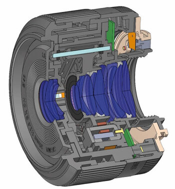

1. Voice Coil Motor (VCM)
  • Funktionsweise: Nutzt das Lorentzkraft-Prinzip, bei dem ein elektrischer Strom durch eine Spule (Schwingspule) in einem Magnetfeld fließt, um eine lineare Bewegung zu erzeugen.
  • Anwendung: Besonders verbreitet in Foto- und Video-Objektiven, da sie eine kleine Baugröße und kostengünstige Herstellung ermöglichen.
  • Eigenschaften:
    • Erzeugt eine schnelle und präzise Bewegung.
    • Benötigt Strom, um die Linsenposition zu halten.
    • Mechanisch robust.
Linearmotor im Sigma 30 mm EX DN: Ein Magnet (gelb) mit Bügel (grau) erzeugt ein Magnetfeld, in dem sich die Spule (braun) und die daran befestigte Linsengruppe bewegen.
Grafik: Sigma

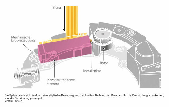

2. Piezoelektrischer Antrieb
  • Funktionsweise: Nutzt den piezoelektrischen Effekt, bei dem sich bestimmte Materialien bei Anlegen einer elektrischen Spannung verformen. Bei Ultraschallmotoren werden diese kleinen Verformungen in hochfrequente Vibrationen umgewandelt, die dann eine kontinuierliche Bewegung erzeugen.
  • Anwendung: Wird in hochwertigen Kameras und Objektiven eingesetzt, aber auch in immer mehr mobilen Geräten für Autofokus und optische Bildstabilisierung (OIS).
  • Eigenschaften:
    • Sehr schnell und energieeffizient.
    • Benötigt keinen Haltestrom.
    • Kompakte Bauweise möglich.
    • Ermöglicht sehr präzise, kleine Bewegungen im Nanometerbereich.

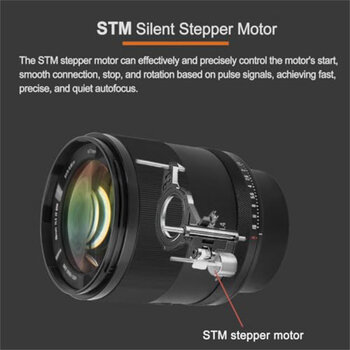

3. Schrittmotoren (Stepper Motor)
  • Funktionsweise: Ein Motor, der sich in diskreten Schritten bewegt. Durch präzise Ansteuerung kann die Linsenposition sehr exakt kontrolliert werden.
  • Anwendung: Findet sich in vielen Objektiven und wird auch in Smartphone-Kameras eingesetzt.
  • Eigenschaften:
    • Verbessert die Fokusgeschwindigkeit und Präzision.
    • Gute Kontrolle über die Bewegung.
Grafik: Meike
Obwohl es den Stepper Motor (STM) in anderen technischen Anwendungen (Drucker CNC-Steuerungen) schon lange gibt, hat sich seine Verwendung im Bereich der Fotografie erst relativ spät zusammen mit anderen Innovationen (KI) durchgesetzt. Der Motor ist im Vergleich zum Supersonic (VCM) Motor zwar ein wenig langsamer, dafür jedoch leiser und seine Stellbewegung fließender. Diese Eigenschaften sind ideal für Videoaufnahmen. Supersonic Motoren eignen sich besser für blitzschnelles Schärfen beim Fotografieren, für Videos ist ihr Gang aber nicht ideal.
Die unterschiedlichen Antriebe schaffen nur die technischen Möglichkeiten. Für die tatsächliche Funktion und Performance eines AF-Systems sind natürlich im Wesentlichen die jeweiligen Steueralgorithmen oder die Integration von KI in den Kameras verantwortlich. Da sich die Systemkameras eindeutig immer mehr zu Hybridkameras oder sogar Videokameras, die die Stillfotografie beherrschen, entwickeln, eilen diesen Ansprüchen die technischen Entwicklungen hinsichtlich schneller und präziser Steuerungen voraus.

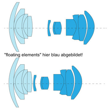

Floating Elements​
Floating elements könnte man mit „schwimmende Elemente“ übersetzen. Sie sind ein Mittel zur Korrektur bestimmter Abbildungsfehler eines Objektivs und nicht unbedingt neu! Objektive werden meist über eine axiale Verschiebung des Linsenstocks im Gehäuse scharfgestellt. Festbrennweiten sind in der Regel auf unendlich korrigiert (außer natürlich Makroobjektive!), was zu physikalisch bedingten Naheinstellgrenzen führt, wobei die Brennweite in etwa die Naheinstellgrenze in cm ergibt. In Zoomobjektiven hat man das Problem des Scharfstellen bei unterschiedlicher Brennweite mit mehreren verschiebbaren Linsengruppen, die sich zueinander verschieben, gelöst. Genau das wendet man in Festbrennweiten nun als „floating elements“ mit der hinteren Linsengruppe an und korrigiert (verbessert) so die Abbildungsleistung im Nahbereich.
Die „floating elements“ wurden schon vor über 50 Jahren eingeführt. Sie kamen häufig bei hochwertigen, lichtstarken Weitwinkelobjektiven zum Einsatz. Diese Technik wird auch als automatischer Korrektionsausgleich (floating focusing) bezeichnet. Automatisch meint hierbei, dass die Verstellung des Linsenabstands an die Entfernungseinstellung gekoppelt ist, so dass sich immer die richtige Korrektion ergibt.
Problematisch ist natürlich der größere mechanische Aufwand, erst recht bei AF-Objektiven. Die Mechanik, die die Linsen gegeneinander verschiebt, muss nicht nur besonders genau arbeiten, sondern heutzutage auch sehr schnell, um den Ansprüchen moderner AF-Steuerungen zu genügen!
