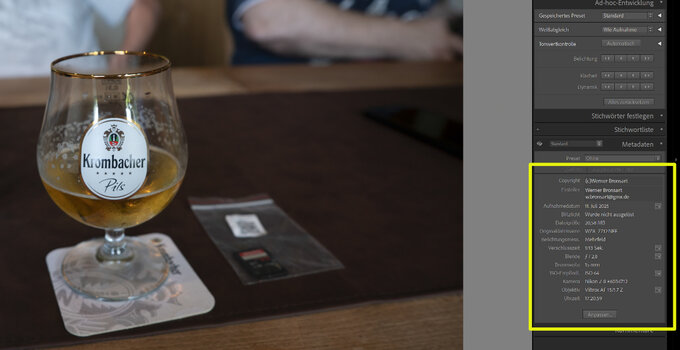

Hier ein Beispiel, aufgenommen mit einer Z8 und einem Viltrox-Objektiv nach dem Firmware Update 3.00, einschließlich der Aufnahmedaten.

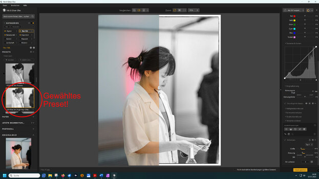

Die neue Funktion in Silver Efex ist sehr praktisch u.a. bei Auswahl und Vergleich von Presets, da man das „neue“ SW-Bild direkt mit der farbigen Vorlage vergleichen kann!
Nik Collection 8.1 baut auf Version 8 auf und bietet von Anwendern gewünschte Optimierungen und Leistungsverbesserungen, die die Bildbearbeitung noch reibungsloser gestalten sollen.
Nik Collection 8.1 — neue Funktionen und Verbesserungen:
- Vergleich mit dem Originalbild in Silver Efex: Anwender können während der Arbeit in Schwarzweiß nun zwischen der bearbeiteten Version und dem originalen Farbbild hin- und herwechseln. So lassen sich Farbtöne und Filtereinstellungen leichter optimieren.
