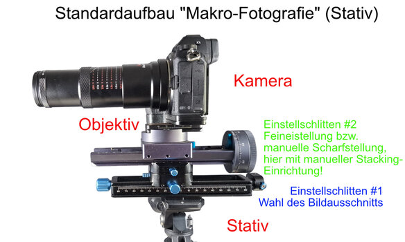

Makroobjektive sind schon per Definition Spezialwerkzeuge. Erst recht, wenn sie Abbildungsmaßstäbe über 2:1 bieten. Diese Objektive sind reine Makrolinsen und nur für den eigentlichen Einsatzzweck, für den Nahbereich, korrigiert. Das gilt uneingeschränkt auch für das AstrHori 25 mm F2.8 2-5x Makroobjektiv, das für Ultra-Makroaufnahmen bis zu 5:1 ausgelegt ist. Das ist dann bereits eine extreme Vergrößerung, die schon eine gewisse Erfahrung oder Übung mit der Makrofotografie voraussetzt! Dazu kommt auch noch spezielles Zubehör, ohne die Aufnahmen in diesen Arbeitsbereichen kaum gelingen.
Makroobjektive haben ihren Preis, und obwohl das AstrHori 25 mm F2.8 2-5x Makro mit 249 Dollar finanziell erschwinglich ist, bringt die Auslegung des Objektivs gewisse Anforderungen bei der Verwendung mit sich. Um mit einem solchen Objektiv gute Bilder zu erzielen, sind gute Technik, wie ein stabiles Stativ, mindestens ein, besser zwei Makroschlitten, Geduld und oft auch eine Bildbeschreibung erforderlich, um zu erklären, was der Betrachter eigentlich sieht.

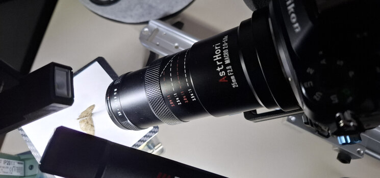

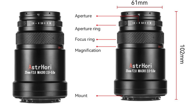

Das AstrHori 25 mm F2,8 2-5x Makro hat eine untypische Form, die eher wie ein langes Rohr denn ein typisches Kameraobjektiv aussieht. Es ähnelt am ehesten dem Laowa 25 mm F2,8 2,5-5x Ultra Makro, da es sich um sehr ähnliche Objektive mit identischem Verwendungszweck handelt. Das Objektiv hat einen Durchmesser von nur 61 mm, ist aber viel länger. Diese Form wird noch länglicher, wenn man auf den Makrobereich 5:1 fokussiert, da sich die Länge des Objektivs nach meinen Messungen von etwa 95 mm (3,74″) auf etwa 174 mm (6,5″) verlängert. Das Objektiv besteht vollständig aus Metall und Glas und wiegt 474 g. Es liegt gut in der Hand und fühlt sich im vollständig eingefahrenen Zustand schwer an, was verständlich ist, wenn man bedenkt, dass sich die Länge des Objektivs bei voller Fokussierung im 5-fach-Makrobereich fast verdoppelt.
Das AstrHori 25 mm F2,8 2-5x Makro ist für Nikon Z, Sony E, Canon RF, Leica L und Fuji X-Mount erhältlich, getestet wurde die Nikon-Version. Es handelt sich um ein Vollformatobjektiv, das jedoch natürlich auch auf APS-C-Kameras verwendet werden kann, wo es dann einer Brennweite von 37,5 mm entspricht. Es gibt an dem manuellen Objektiv (leider) keine elektronischen Kontakte, so dass man, falls notwendig, alle Aufnahme-Parameter notieren muss. Es werden lediglich Verschlusszeit und ISO von der Kamera generiert und in den EXIF-Einstellungen der Bilder angezeigt. Wenn die Kamera über IBIS verfügt, muss (sollte) man die Brennweite manuell eingeben, um optimale Ergebnisse zu erzielen. Das Objektiv verfügt über zwei Einstellringe. Ganz vorne befindet sich der Blendenring. Es handelt sich um eine Rastblende mit Klicks für die ganzen Blendenstufen von F2,8 bis F16.

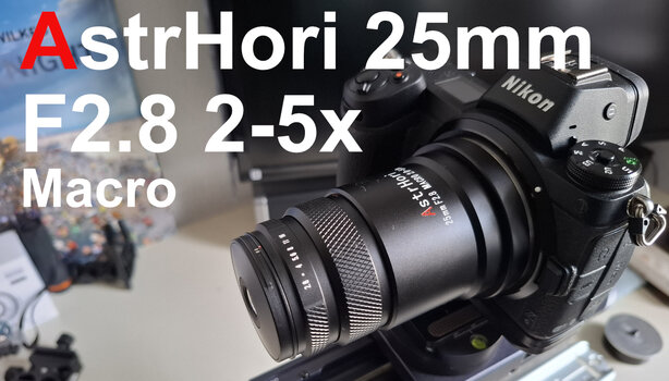

Setup Gewindeaufnahme.

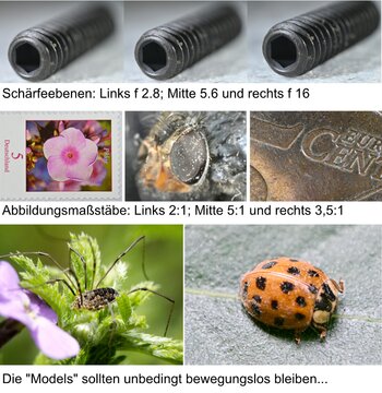

Das AstrHori 25 mm F2,8-5x reiht sich in eine sehr kurze Liste von Objektiven ein, die eine 5-fache Makrovergrößerung bieten. Der Umgang mit diesem Objektiv ist schon sehr speziell, und es erfordert etwas Übung und Geduld. Aber es steht außer Frage, dass man damit einzigartige Bilder schaffen kann, die eine ganz neue Perspektive auf die Welt eröffnen. Man braucht unbewegliche Motive und eine Kamera die entsprechend positioniert werden kann (s. Bild oben). Wenn man diese Bedingungen erfüllt, bekommt man mit dem AstrHori 25 mm F2,8 2-5x Makro einiges geboten! Etwas ärgerlich ist die Schwergängigkeit für den Vergrößerungsmaßstab im Neuzustand in der Praxis, da sich das gesamte Setup dadurch schnell ungewollt verstellt.Der günstige Preis ist hier ein großes Plus, neben den weiteren Vorteilen wie ein großer Vergrößerungs-Maßstab, wenig Aberrationen, geringe Vignettierung und Verzerrung, der guten Verarbeitungsqualität und der guten Makroauflösung. Wer also in völlig neue Bildwelten vordringen möchte, dem kann ich das Objektiv wirklich empfehlen!
