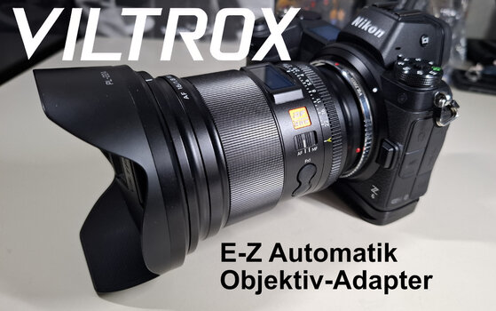

Da mir der Adapter inzwischen vorliegt und ich ihn auch schon testen konnte, möchte ich das an dieser Stelle nun nachholen.
Das Objektiv nutze ich schon seit es in Deutschland verfügbar ist, und ich nutze es auf Grund seiner außerordentlich guten Bildqualität gerne und oft! Mit verschieden „Third-Part“ Adapter (s. Link) konnte ich es auch schon an meiner Nikon Z6 einsetzen. Mechanisch passen die Objektiv-Adapter heutzutage in der Regel einwandfrei. Anders ist das mit der Elektronik, da ist ein kritischer Punkt oft der Autofokus, z.B. die Autofokus-Performance! Da die Kompatibilität bei AF-tauglichen Adaptern nicht grenzenlos ist, sollte man auf der jeweiligen Kompatibilitätsliste des Herstellers prüfen ob das/die infrage kommenden Objektive dort aufgeführt werden.
Ob und wie der jetzt verfügbare Viltrox-Adapter, also ein Teil, das von einem inzwischen anerkannt guten Objektivhersteller stammt, funktioniert, galt es herauszufinden!

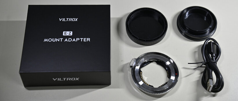

Lieferumfang E–Z Mount-Adapter.
Der Adapter kommt in einer hochwertigen Verpackung, die der Qualität des Mount-Adapters ebenbürtig ist. Enthalten ist der Adapter, 2x Deckel, USB-Kabel und Bedienungsanleitung.
Die wichtigsten Eigenschaften:
- Vielseitiger Objektivadapter: Ermöglicht nahtlose Autofokus-Kompatibilität zwischen E-Mount-Objektiven und Nikon Z-Mount-Kameras. Kompatibel mit spiegellosen Nikon-Kameras der Z-Serie.
- Autofokus: Der VILTROX E-Z-Objektivadapter unterstützt Benutzer dabei, die Geschwindigkeit und Empfindlichkeit des Autofokus nach Bedarf einzustellen und ist mit mehreren Fokusmodi wie AF-S/AF-C/AF-A/AF-F/MF kompatibel.
- Unterstützt automatische Blendensynchronisierung: Der VILTROX E-Z-Objektivadapter unterstützt eine schnelle Blendeneinstellung am Kameragehäuse und an Objektiven mit Blendenringen, um die Benutzerfreundlichkeit zu verbessern.
- EXIF-Signalübertragung und Anti-Shake-Funktion: Der Objektivadapter kann die EXIF-Signale an Ihre Kamera übertragen und die aktuellen Informationen auf dem Bildschirm anzeigen. Bei Objektiven, die die Anti-Shake-Funktion unterstützen, bleibt die Funktion auch nach dem Anschließen erhalten, was die Aufnahmestabilität verbessert.
- Anti-Vignettierungs-Design: Verwenden Sie ein Anti-Vignettierungs-Öffnungsdesign und ungehinderten Lichteinfall. Die Ringöffnung ist entsprechend der CMOS-Größe ausgelegt, um einen ungehinderten Lichteinfall zu gewährleisten und gleichzeitig die Festigkeit und Haltbarkeit der Chipkontakte zu berücksichtigen.

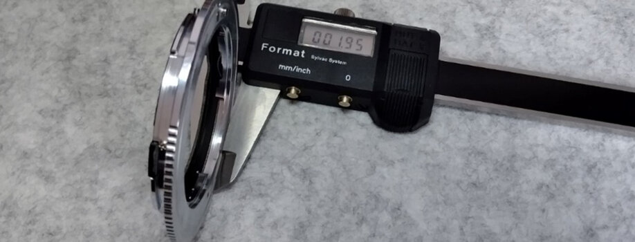

- Leicht und langlebig: Der Adapterring ist nur 4 mm dick, klein und leicht. Er wiegt nur 52,3 g. Dieser VILTROX E-Z-Objektivadapter ist leicht zu tragen und fügt Ihrer Kamera kein zusätzliches Gewicht hinzu. Die präzise Kupfermetallkonstruktion ist langlebig und stabil.

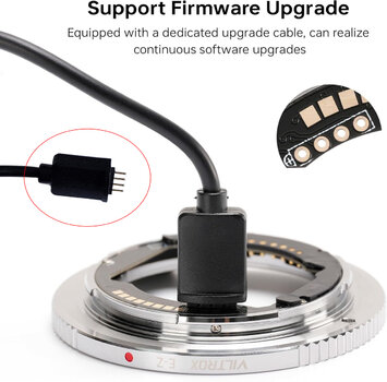

Firmware-Update
Da der Objektiv- und Kameramarkt laufend neu Modelle hervorbringt, ist auch bei Mount-Adaptern eine regelmäßige Firmware-Pflege notwendig.
Verbindung zur Aktualisierung der Firmware.

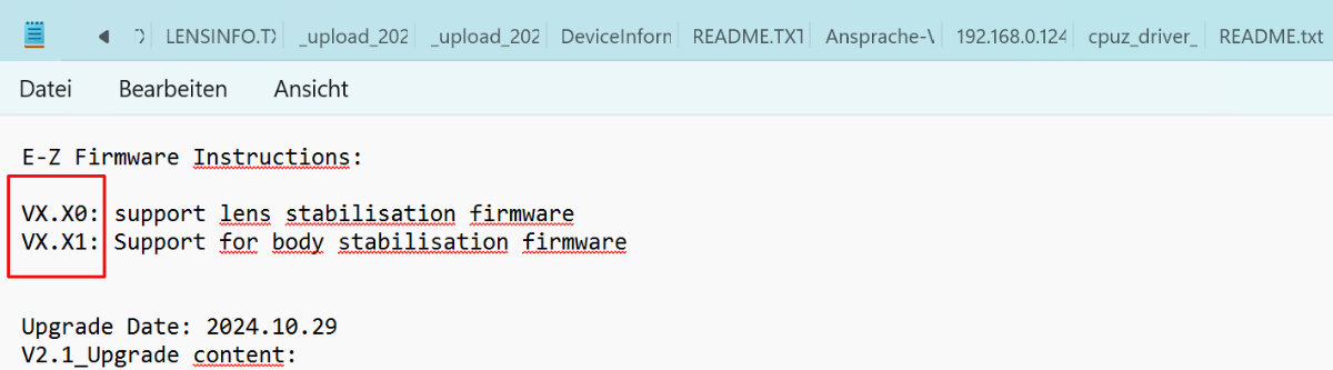

Die Verbindungsmethode für das Firmware-Update etwas „tricky“, dazu müssen die 4 Stifte des mitgelieferten USB-Kabels in die dafür vorgesehenen Löcher auf der Platine gesteckt werden. Der Aktualisierungsprozess an sich funktioniert wie bei Objektiven auch, allerdings kann dazu (noch) nicht die Viltrox-App benutzt werden, sondern man muss die Firmware von der Viltrox Website herunterladen.
Foto Viltrox E-Z-Firmware
Dort werden zwei Firmware-Versionen angeboten, die sich hinsichtlich der Stabi-Kontrolle (eine X.X0-Version und eine X.X1-Version, wobei die '0'-Version OSS und die '1'-Version IBIS aktiviert) unterscheiden. Welche mit der jeweiligen Kamera-/Objektiv-Kombination funktioniert, muss man gegebenenfalls ausprobieren.
Ausprobiert habe ich den Adapter an einem Viltrox AF 1.8/16mm (in der Sony E-Mont-Version, s.o.), einem Zeiss FE 1.8/55mm und einem Sigma AF 2.8/105mm Macro an meiner Z6.
Die Bilder
Viltrox AF 1.8/16mm; f/1.8; 1/2500s; ISO 100
Zeis FE 1.8/55mm; f/1.8; 17250s; ISO 1000
Sigma AF 2.8/105mm; f/2.8; 1/80s; ISO 1000
Fazit
Der Viltrox E-Z-Mount-Adapter ist außerordentlich gut verarbeitet und hat einen perfekten Sitz an der Kamera. Alle vorhandenen Objektiv-Funktionen einschließlich vorhandener Objektiv-Displays funktionieren zuverlässig. Die jeweilige AF-Performance ist natürlich immer von der Kamera-/Objektivkombination abhängig. Das gute Zusammenspiel von Objektiv und Adapter, zumal wenn beide vom gleichen Hersteller sind, zeigt sich beim Viltrox AF 1.8/16mm besonders - tatsächlich scheint der Autofokus bei dieser Kombi noch einen Hauch schneller zu sein als in meinen vorherigen Tests mit den Adaptern von Fotodiox und Neewer!Weitere Informationen hier:

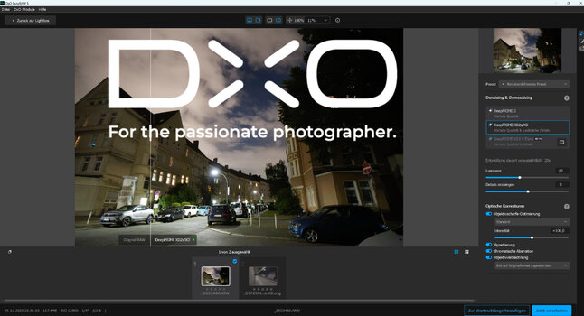

DxO PureRAW 5 (Beta) kurz angetestet!
Das neue DxO PureRAW 5, die ultimative Lösung für RAW-Bildqualität, wartet mit lokalen Anpassungen, einer besseren Leistung für Bayer- und X-Trans-Sensoren und vielem mehr auf!
DxO, seit mehr als zwei Jahrzehnten führend in der RAW-Bildverarbeitung, hat DxO PureRAW 5 herausgebracht, eine Software, die schärfere, klarere und detailreichere Bilder liefert. Version 5 führt leistungsstarke lokale Anpassungen ein, mit denen Fotografen Rauschminderung und Optimierung der Objektivschärfe bei den komplexesten und anspruchsvollsten Bildern mit absoluter Präzision feinabstimmen können. Darüber hinaus stellt DxO die dritte Generation seiner renommierten DeepPRIME-Technologie, eine brandneue Benutzeroberfläche, benutzerdefinierte Presets für einen beschleunigten Workflow und neue Funktionen für Fujifilm X-Trans-Fotografen vor.
Neue lokale Anpassungen: Feinjustierung mit unübertroffener Präzision
Bei Bildern, die eine detaillierte Feinabstimmung erfordern, haben Fotografen nun die Möglichkeit, die Rauschminderung und die Detail-Extraktion auf bestimmte Bildbereiche zu beschränken und den Schärfegrad präzise nach Bedarf anzupassen. Die automatisierte Verarbeitung von PureRAW ist unvergleichlich, aber wenn ein Bild eine präzise Bearbeitung benötigt, sind lokale Anpassungen die perfekte Lösung. Die Benutzer können mehrere Masken erstellen und die Schieberegler Details erzwingen und Helligkeit exakt so einstellen, wie sie es benötigen. Darüber hinaus ist es möglich, die Scharfzeichnung genauer auf bestimmte Teile des Bildes zu begrenzen.
Eine brandneue Benutzeroberfläche
Das Erscheinungsbild von grundlegend überarbeitet, so dass die Software nun übersichtlicher und ausgewogener daherkommt. Die neue Softwareversion steht für einen flüssigeren, effizienteren Workflow, der den Aufwand verringert und die Benutzerfreundlichkeit erhöht. So können die Anwender weniger Zeit mit der Bearbeitung in der Software und dafür mehr Zeit damit verbringen, ihre spektakulären Ergebnisse zu bewundern.Workflow-Erweiterungen: Benutzerdefinierte Presets erlauben eine schnellere Bearbeitung
Version 5 bietet die Möglichkeit, benutzerdefinierte Presets zu erstellen, mit denen häufig verwendete Einstellungen mit einem einzigen Klick ausgewählt werden können. Dies erleichtert die Anwendung verschiedener Konfigurationsoptionen je nach Kamera, Objektiv, ISO oder Motiv. In Kombination mit den bereits vorhandenen Funktionen zur Stapelverarbeitung und Stapelumbenennung können Fotografen sich wiederholende Aktionen vermeiden und so Zeit sparen sowie gleichzeitig die Konsistenz ihres Workflows wahren.DeepPRIME XD3 X-Trans Beta
Als Weiterentwicklung von DeepPRIME wurde DxOs DeepPRIME XD – „eXtra Details“ – Engine in DxO PureRAW 3 eingeführt, um die anspruchsvollste Verarbeitung von Dateien zu realisieren. Seitdem hat sich viel getan und diese Engine garantiert unglaubliche Ergebnisse für Bilder, die bei ISO-Werten aufgenommen wurden, die bis dato als unbrauchbar galten. Für Besitzer von Fujifilm-Kameras stellt DxO die DeepPRIME XD3 X-Trans Beta vor, die X-Trans-Fotografen einen frühzeitigen Zugang zur nächsten Generation der Rauschminderung und Detailextraktion ermöglicht.Hinweis
Leider gibt es in der BETA Version von DxO PureRAW 5 noch ein Problem mit den aktuellen Fuji X-Trans-Sensoren – sie werden noch nicht mit XD3-Trans Beta verarbeitet. Sobald das Problem behoben ist werde ich das neue PureRaw5 dann auch ausführlicher testen.
