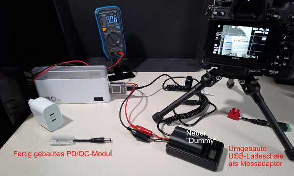

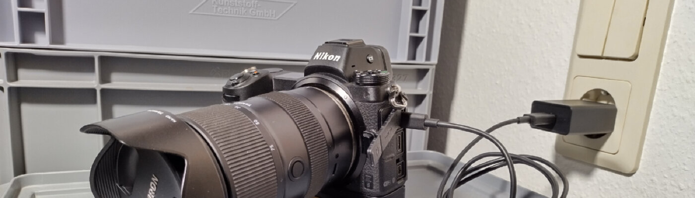

Hier noch einmal zum Überblick der „neue“ Messaufbau. Der Adapter (Dummy) bringt die von der Kamera (Z6) geforderten 9V…

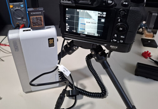

…so dass auch mit eingesetztem Dummy, der in der neuen Version von der Nikon erkannt wird, die Kamera funktioniert! Der neu angeschaffte Adapter funktioniert natürlich auch mit einem entsprechend ausgelegten USB-Netzteil (es sollte mindestens 45W Leistung bringen). Ein einfaches Smartphone-Ladegerät reicht nicht!

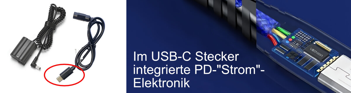

Der neue Adapter (Dummy) PD20W mit im Stecker integrierten PD/QC Ladeadapter.

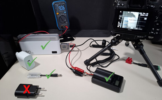

Hier noch einmal was geht (grün) und was nicht geht (rot)!
