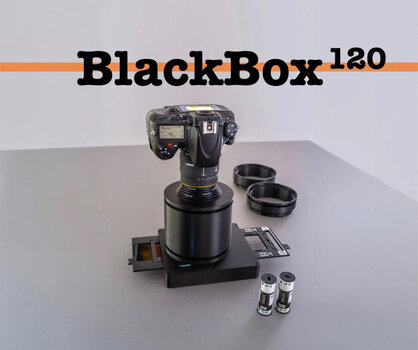

Die BlackBox 120 ist ein System, mit dem man zu Hause mit einer System-Kamera und einem Makroobjektiv hochwertige Scans von Mittelformat-Filmen erstellen kann. Das BlackBox 120-Kit enthält außer Kamera und Objektiv alles, was man braucht, um mit dem Digitalisieren zu beginnen.
Hauptmerkmale der BlackBox 120
1. LichtDie BlackBox 120 wird mit einer Leuchtplatte von Rybozen geliefert. Diese Lichtquelle wurde für hochwertiges Licht mit einem Farbwiedergabeindex CRI=98, optimaler Farbtemperatur = 5000K und einem Beleuchtungsbereich von 125x100mm mit einem optischen Diffusor ausgewählt. Die Lichtquelle wird über ein USB-A-Kabel von einem USB-Ladegerät oder Batterien (Powerbank) mit Strom versorgt. Die Rybozen-Lichtplatte kann auch separat von der BlackBox 120 verwendet werden.
2. Maskierung und Ausrichtung
Die BlackBox 120 ist aus hochdichten PLA- und ABS-Komponenten gefertigt, um maximale Stabilität zu gewährleisten. Ihr Design wurde mit dem Ziel entwickelt, die Kamera immer perfekt parallel zur Filmebene zu halten und sie gleichzeitig vollständig vom Umgebungslicht abzuschirmen. Im Gegensatz zu anderen Aufbauten muss die Kamera nicht nivelliert oder ausgerichtet werden. Um Bilder optimal zu maskieren, verfügt die BlackBox 120 über 3 austauschbare Masken: 6x7, 6x6 und 6x4,5, während 6x9 das native Format der BlackBox 120 ist.
3. Einstellbare Höhe
Die BlackBox 120 verfügt über 5 Höhenverlängerungs-Module: 20mm, 30mm, 40mm, 100mm und 150mm. Die Verlängerungs-Module werden mit einem Bajonettverschluss verbunden (einstecken und drehen). Sie können in beliebiger Kombination gestapelt werden, um den Mindestabstand des Makroobjektivs zu erreichen. Mit den Verlängerungsstücken kann man den Abstand zwischen Objektiv und Film von 30 mm bis 340 mm einstellen. Dadurch ist die BlackBox 120 beim Scannen im Format 6x9 mit Objektiven bis zu 140 mm Brennweite kompatibel. Zusätzliche Verlängerungsstücke sind bei Bedarf auf Anfrage erhältlich.
4. Kompatible Objektive
Mit Hilfe des Filtergewindes wird das Objektiv oben auf die BlackBox 120 montiert. Jedes Objektiv mit einem Filtergewindedurchmesser von 77mm, 72mm, 67mm, 62mm, 58mm, 55mm, 52mm, 49mm oder 37mm ist kompatibel.
5. Filmträger
Die BlackBox 120 funktioniert mit dem Canon Film Guide QM3. Sie fasst 22 cm geschnittenen Mittelformatfilm (Typ 120) und bietet Platz für 2 6x9-Bilder, 3 6x7-Bilder, 3 6x6-Bilder oder 4 6x4,5-Bilder. Der Filmhalter sorgt dafür, dass der Film während des Scannens nicht zerkratzt wird und hält ihn flach in der Brennebene. Der Abstand zwischen der Filmebene und dem Diffusor ist auf 7,5 mm ausgelegt - genug, um alle potenziellen Staubpartikel, die sich auf der Oberfläche des Leuchttisches angesammelt haben, in den unscharfen Bereich zu werfen.
Das Digitalisierungs-Set von BlackScale Lab erinnert an den Kopiervorsatz ES-2 von Nikon für das KB-Format. Im Gegensatz zum ES-2 funktioniert die BlackBox allerdings mit allen Kamera-/Objektivkombinationen, ist also markenunabhängig. Natürlich fällt die Version für 120er Filme deutlich größer aus, kann dafür aber natürlich auch mit digitalen Mittelformat-Kameras genutzt werden!

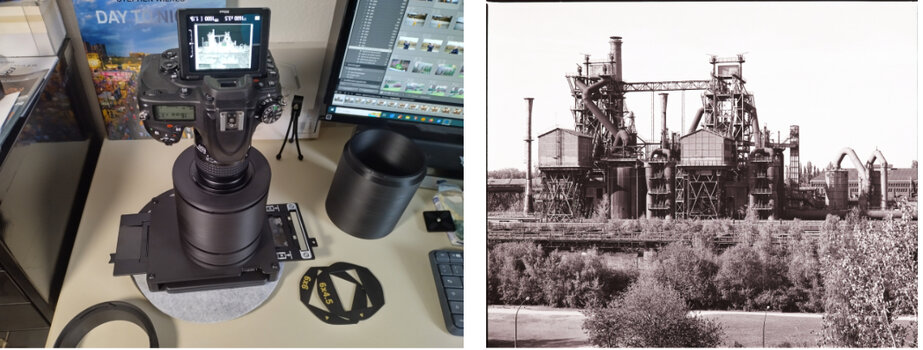

Ich habe das Kit mit einer 6x7cm SW-Vorlage ausprobiert. Benutzt habe ich eine Nikon D750 mit einem 60mm Macro-Objektiv. Bei dieser Kombination ist sogar der Autofokus sehr gut nutzbar. Die Filmbühne sorgt für eine optimale Planlage der 120er Filme. Für die Entwicklung habe ich FilmLab eingesetzt. Das Ergebnis ist sehr gut ausgefallen. Natürlich lässt sich das kopierte Negativ auch in Lightroom weiterverarbeiten. Optimal wäre natürlich auch der Einsatz einer digitalen Mittelformat-Kamera, wenn man denn eine zur Verfügung hat. Aber auch mit der KB-Kamera bekommt man digitalisierte Negative oder Dias, die man gut nutzen kann!
Insgesamt ist das Handling mit der BlackBox 120 angenehm simpel, und wenn man sich einmal auf eine Kamera-/Objektivkombination eingestellt hat, geht das Digitalisieren flott von der Hand. Die Lösung ist deutlich schneller als das Kopieren mit einem Scanner.

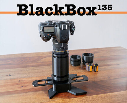

BlackScale Lab bietet übrigens auch eine KB-Version an!
