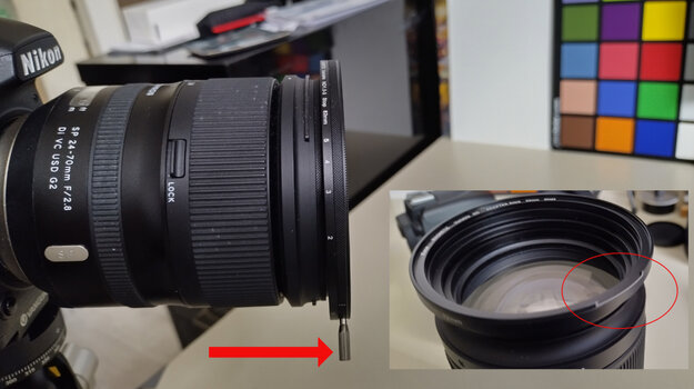

Einsetzen werde ich zukünftig die variablen ND-Filter von Kase. Kase bietet verschiede Versionen sowohl einschraubbar als auch magnetisch an. Die Kase-Filter zeichnen sich durch eine erstklassische Verarbeitung und sehr guter optischer Qualität aus
Bei meinem ersten Versuch verwendete ich eine magnetische Variante (Magnetischer Variabler ND Rundfilter 1.5-5 Stops). Wichtig für einen reibungslosen Einsatz ist der Hebel für die Einstellung des Filters! Pfiffig von Kase ist auch die Aussparung in der einschraubbaren Magnetfassung, die erleichtert die Entnahme des Filters ungemein. Alle Kase-Filter gibt es in verschiedenen Durchmessern.

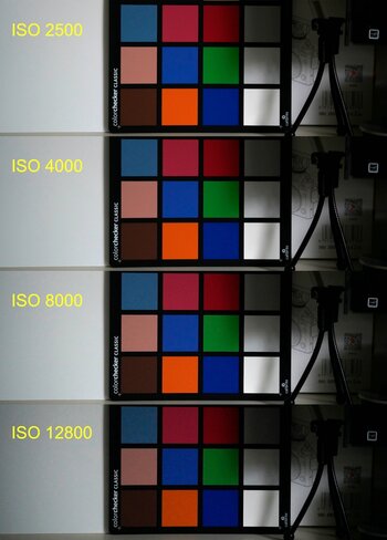

Das Rauschverhalten einer Kamera ist entscheidend für die Tauglichkeit einer Kamera bei einigen (wichtigen) Einsatzbereichen, bestimmt es doch z.B. den möglichen Vergrößerungsmaßstab eines Fotos. Wer Kleintiere fotografiert, kann ein Lied davon singen! Deshalb sind bei diesen Anwendern hochauflösende Bildsensoren besonders beliebt, um einen formatfüllenden Crop anfertigen zu können. Da die Physik aber leider nicht so einfach zu überlisten ist, sollte man das Rauschverhalten der Kameras/Sensoren unbedingt beachten. So sind die neuen 60MP-Sensoren bei optimalen äußeren Bedingen zwar fantastisch, aber was das Rauschen angeht, ist oberhalb 1600 ISO Schluss mit lustig.

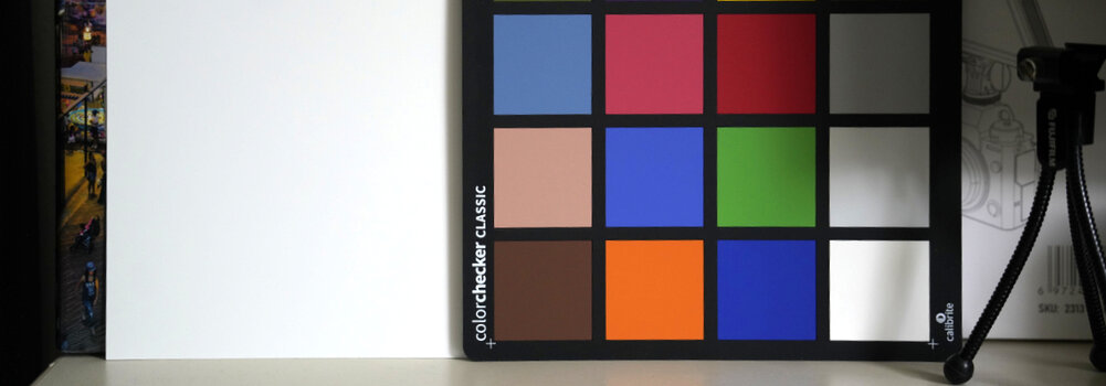

Ausgehend vom Bild oben mit einer praxisgerechten Basiseinstellung (z.B. 70mm, f/2.8; 1/160s und ISO 1250) zeigt das Foto unten die Wirkung der nächsten 4 Steps beim Zudrehen des ND-Filters bei der Einstellung „Auto-ISO“, wie das Rauschverhalten sich jeweils verschlechtert.
Nach diesem ersten Testlauf bei normalem Tageslicht werde ich den Aufbau des Sets noch etwas optimieren. Ich denke aber, dass die Kombination weiße Fläche, Farbkarte und reale Deko schon passt. Zum Thema ND- und Polfilter gibt es dann in Kürze auch noch einen eigenen Artikel.
