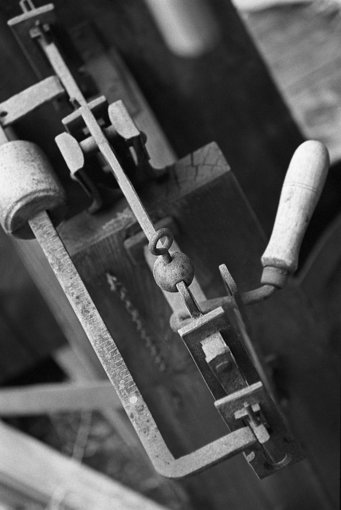

...oder "push" wie der Insider es zu nennen pflegt; ich habs mal getestet wie TriX in Kombination mit D-67 1+1 funktioniert.
Das ganze bei 21°C, das war das Kühlste, was ich bei dem Wetter erreichen konnte, ohne Aufwand von Kühlschrank oder co.
Entstanden sind die Bilder mit der F4s und verschieden Gläsern, 20-35, 1.8/50 AF-D oder 70-300VR.
