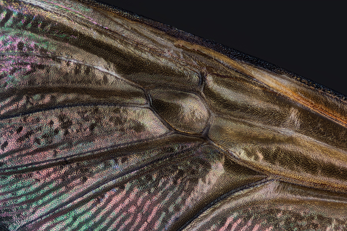

Ich habe einen Tip zum Fliegenflügelrand.
wenn Du drauf achtest, das die umgebung dunkel ist und dazu einen Dunklen - schwarzen -, Hintergrund nimmst auf den kein Licht fällt, dann kannst du teilweise ein besonders schönes streiflicht auf Flügeln generieren, welches die schillernsten Farben zum vorschein bringt, dazu kommt eine schöne strucktur mit erhebungen zum vorschein.
das könnte dann so aussehen:
160pics_20steps_6zu1_zeisssemi63_klein by Alexander Rühl, auf Flickr
Fliegenflügel
Kamera: Nikon D5200
Objektiv: Zeiss Semiplan 6,3
Belichtungszeit: 2 sek.
ISO: 100
Beleuchtung: 2 Blitze
Aufnahmedateiformat (RAW/JPG): NEF
Beschnittsbetrag in % (Breite u. Hoehe):
Stativ: Microsetup
Aufnahmedatum: 12.08.2014
sonstiges: 160 Bilder mit einem Abstand von 0,00992mm_ABM ca. 6zu1_PS CS6_Z-stacker

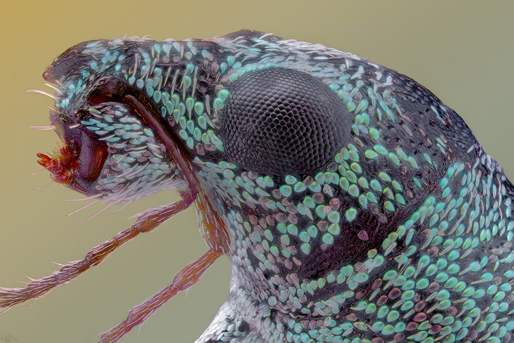

Hallo,
so hier ist ein Rüsselkäfer....
Mir gefällt er nicht so gut....
Ich hatte bei der Bearbeitung Probleme und das Lichtsetzen ist mir absolut nicht leicht gefallen...
Ich glaube die Kamera kommt bei diesen schillernden Glänzenden Farben an Ihre Grenzen...
Oder ich habe es einfach nicht gut hinbekommen....
vielleicht bin ich aber auch zu pingelig mitlerweile.... :rolleyes:

Hallo,
Klar. Ich wünschte, ich käm langsam nur enrtfernt in die Nähe. ;)
Ich tüftel seit heute an einer Idee, da ich immer noch mit der Lichtsetzung mal mit mehr, mal mit weniger Erfolg
rumbastel. Ob sich diese Idee mit Euren Mikroskopobjektiven vereinbaren lässt, muß man mal schauen. Erst
einmal müssen die Läden wieder geöffnet sein.
Glaub ich eher. :D
