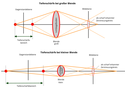

Je größer die Blende, desto mehr Licht fällt hindurch und desto heller das Bild. Das macht Sinn, soweit so gut. Ein weiterer Effekt einer weit geöffneten Blende ist, dass die Schärfentiefe abnimmt, also der Hintergrund des Bildes an Schärfe verliert. Das ist, was ich nicht verstehe. Nach meiner Logik würde doch eine weite Öffnung der Blende vielmehr dazu führen, dass mehr Licht (und insbesondere auch mehr Licht aus dem Hintergrund des Bildes) auf den Sensor fällt und deshalb auch der Hintergrund scharf gestellt werden müsste.
Schau mal die verlinkte Wikipedia-Graphik an.
1) Ein Objektiv bildet nur die Elemente (Punkte) perfekt scharf in der Bildebene ab, die genau in der Schärfeebene* liegen.
2) Alle Punkte** ausserhalb dieser Ebene (die also näher oder ferner liegen) werden als Fläche (Zerstreuungskreis) abgebildet.
3) Man sieht an dem Bild eigentlich gut dass die Größe des Zerstreuungskreises von der Blendenöffnung beinflusst wird, bzw. durch die Blendenöffnung begrenzt wird
4) Wenn der Zerstreuungskreis noch klein ist (kleiner als die Photosensoren z.B.) dann sieht das trotzdem noch perfekt scharf aus (Punkt "C")
5) Wenn der Zerstreuungskreis größer wird entsteht zunehmend ein unscharfes Bild (Punkt "A")
*P.S.: Die Schärfeebene stellt man mit der Fokussierung der Objektivs ein. Wenn das auf unendlich eingestellt wird dann gibt es natürlich kein "zu fern" mehr. Dann kann nur noch der Vordergrund unscharf sein.
**P.S.: Was hier für Punkte gezeigt wird gilt natürlich für alle Bildelemente, eine Fläche ist auch nur eine "Ansammlung" von Bildpunkten aus der dann eine Ansammlung von Zerstreuungskreisen wird die dann eben eine unscharfe Fläche zeigen.

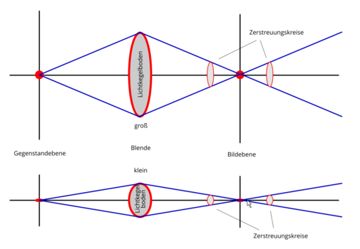

Eine andere Frage die ich mir auch Stelle:Warum führt die Öffnung/Schließung der Blende eigentlich nicht dazu, dass sich der Bildausschnitt vergrößert/verkleinert?
Ich hoffe auch diese Frage kann das obige Bild gut erklären.
Jeder Punkt in der Welt sendet reflektiertes Sonnenlicht in alle Richtungen aus. Die Blende lässt einen Teil davon auf die Linse fallen.
Der gelbe Kegel im Bild ist also nicht ein Lichtstrahl sondern ein Bündel von ganz vielen Lichtstrahlen.
Die Linse bündelt alle diese Lichtstrahlen wieder und bildet daraus wieder das Abbild des Punktes seitenverkehrt auf der Filmebene ab.
Die Blende würde man nur ausschnittsbegrenzend sehen wenn sie weiter vor der Linse wäre, sie ist aber in Wahrheit ganz nah an der Linse, bzw. in der Linse (weil ein echtes Objektiv hat ja ein paar mehr Linsen).

Hier ist mein Versuch einer verständlichen Erklärung. Wenn hier was nicht stimmt, bitte ich um Verbesserungen oder Ergänzungen. So - glaube ich - habe ich es verstanden und könnte es auch anderen erklären. Die Frage ist, ob das so korrekt ist. Die Erklärungen ist mit eigenen Abbildungen ergänzt.
Frage:
Warum ist die Tiefenschärfe größer, wenn man abblendet?
Antwort:
Ein Bildpunkt wird als „scharf“ empfunden, wenn sein Zerstreuungskreis eine bestimmte Größe nicht überschreitet. Für die Größe des Zerstreuungskreises wird die Abkürzung Z verwendet. Dieser Wert wird bestimmt vom Auflösungsvermögen unseres Auges beim Betrachten der Bilder und/oder vom Auflösungsvermögen eines Filmes/Sensors in der Kamera. Zwei Bildpunkte erkennen wir als „scharf“, - können sie also unterscheiden - wenn ihr Abstand nicht kleiner als 2 Winkelminuten ist. Auf 1 m Entfernung entspricht eine Winkelminute ca. 0,291 mm. Der Wert für die Größe des Zerstreuungskreises, den wir als scharf empfinden, hängt von der Diagonale des Sensors ab. Beim Kleinbildformat 24x30 ist Z = 0,03 mm, beim APS-C Digitalkamera-Sensor 0,018 mm.
Die Größe des Lichtkegelbodens – die Blende – bestimmt die Größe des Zerstreuungskreises.
Bei einer großen Blendenöffnung (entsprechend einem kleinen Blendenwert) hat der Lichtkegel einen großen Winkel und einen größeren Lichtkegelboden und dadurch einen größeren Zerstreungskreis.
Bei einer kleinen Blende (entsprechend einem großen Blendenwert) hat der Lichtkegel einen kleinen Winkel und einen kleinen Lichtkegelboden und dadurch und einen kleineren Zerstreungskreis.
Nimmt man nun einen als scharf tolerierbaren Zerstreuungskreis eines Bildpunktes der außerhalb der Gegenstandsebene liegt und vergleicht diesen Bereich bei kleiner und großer Blende, ergibt sich der größere Bereich der Tiefenschärfe, wenn abgeblendet wird.

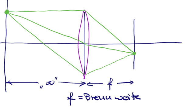

Eine andere Frage die ich mir auch Stelle: Warum führt die Öffnung/Schließung der Blende eigentlich nicht dazu, dass sich der Bildausschnitt vergrößert/verkleinert?
Das, was Du "Bildausschnitt" nennst, ist die Abbildung (Verkleinerung oder Vergrößerung) des Bildes, das Du fotografierst.
Die Öffnung oder Schließung der Blende verändert lediglich den Lichtkegel eines Bildpunktes. Die Vergrößerung oder Verkleinerung ist abhängig von der Relation der Bildweite und der Gegenstandsweite. Es gilt die Gleichung:
Abbildungsmaßstab (A) ist Bildweite (b) geteilt durch Gegenstandweite (g). A=b:g
Die Bildweite ist die Entfernung zwischen dem Objektiv und der Film/Sensor-Ebene der Kamera. Die Gegenstandsweite ist die Entfernung zwischen dem Gegenstand, den man fotografiert und dem Objektiv. Beides verändert sich ja nicht durch die Veränderung der Blende.
Gleichermaßen gilt: Abbildungsmaßstab (A) ist Bildgröße (B) geteilt durch Gegenstandsgröße (G). A=B:G
Danach git auch b:g = B:G
Obiges gilt bei gleicher Brennweite. Die Wirkung der Brennweite wird in der Abbildungsgleichung oder Linsengleichung mit einbezogen. Sie lautet:
1:f = 1:g + 1:b
f ist der Wert der Brennweite.

Wir machen jetzt einmal Optik wie in der ersten Physikstunde.
Was ist eine ideale Sammellinse?
Eine Sammelinse (lila) bildet einen Lichtpunkt in der Motivebene (linke blaue Linie) in der Bildebene (rechte blaue Linie) scharf ab.
Das heisst dass jeder einzelne von unendlich vielen Lichtstrahlen (hier nur 3 in grün) den der Motivpunkt links aussendet unde der durch die Linse geht in dem Bildpunkt rechts landet.
Und wenn die Motivebene unendlich weit entfernt wäre (also viel weiter links als hier gezeichnet) dann ist der Abstand f die Brennweite der Linse.
Das ist die Definition einer idealen Linse. Das kannst Du mal mit einer Lupe einem Blatt Papier und der Sonne ausprobieren. Wenn die Sonne ein ganz kleiner scharfer Punkt auf dem Papier ist dann ist der Abstand Lupe-Papier=f=die Brennweite der Lupe. Gehst Du weiter weg oder näher ran dann wird das Bild der Sonne grösser und unscharf.
Die Blende (nicht eingezeichnet) ändert daran nichts. Sie nimmt nur Lichtstrahlen am Rand der Linse weg.
Und nur wenn der Abstand der Motivebene (links) sich ändert, aber der Abstand der Bildebene (rechts) nicht dann wandern die Bildpunkte aus der Bildebene heraus und die Zerstreuungskreise entstehen. (Das sieht man dann wieder besser in dem oben verlinkten Bild.)
