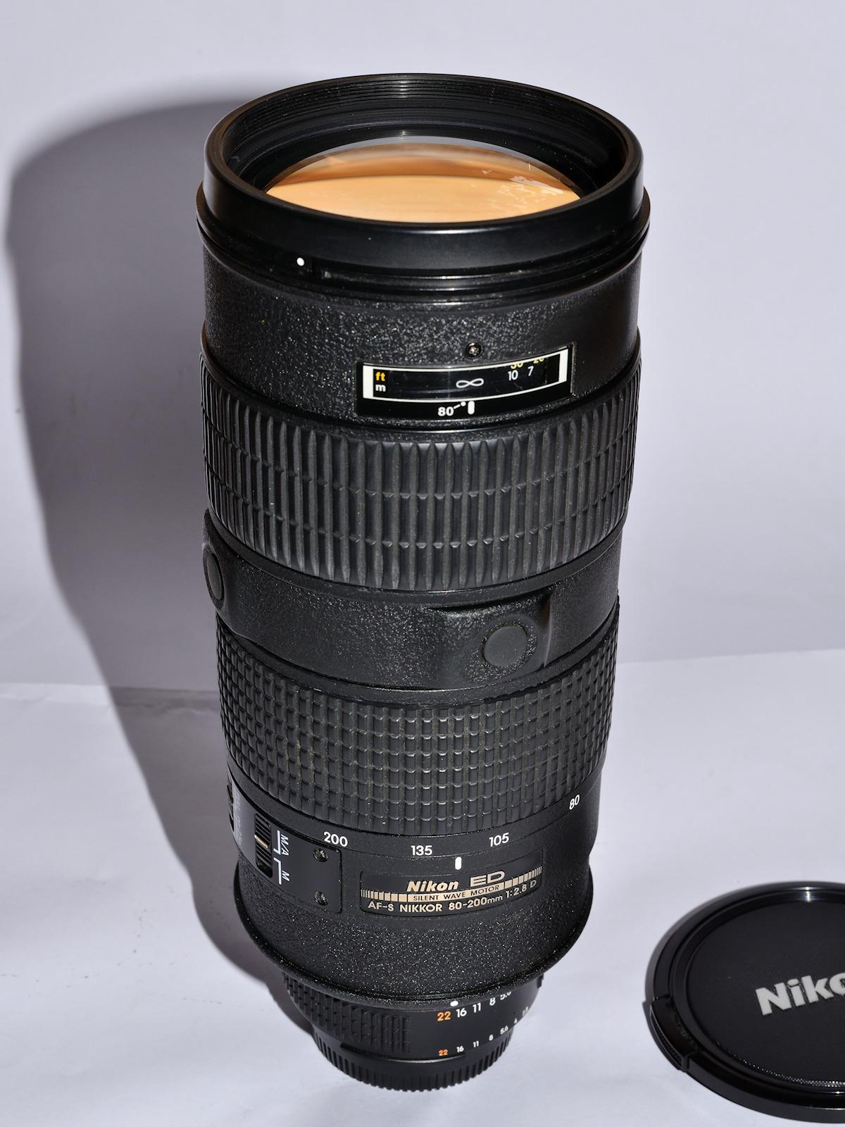

So sieht übrigens das ganze Objektiv aus:
Und dessen geflickte Frontlinse so:
Wie viel würde jemand wohl dafür bezahlen, wenn er das Objektiv als rein manuell zu fokussierendes, ansonsten aber einwandfrei abbildendes Zoom haben wollte? :confused:​
