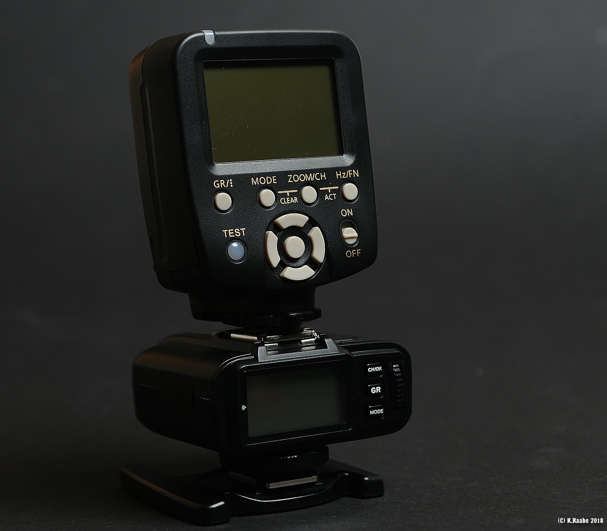

Und da der X1T-N einen Hot-Shoe hat stellt sich die Frage: kann ich ihn nutzen um meine
Yongnuo entweder über den YN622TX-N oder den YN560TX ins Setup zu nehmen.
X1T-N mit dem YN560TX "Huckepack"
Mit dem YN560TX und den YN 560III und YN560IV funktioniert es problemlos,
HSS geht nicht nur bis 1/250sec. weil YN560TX und YN560III nicht HSS fähig sind.
Mit dem YN622TX-N hat der X1T-N leichte Kommunikationsprobleme.

Noch kurz zum X1T-N
ganz so schlimm wie es manche im Internet darstellen ist die Bedienug
nicht:) aber schon etwas umständlicher als beim YN622TX oder YN560TX:D​

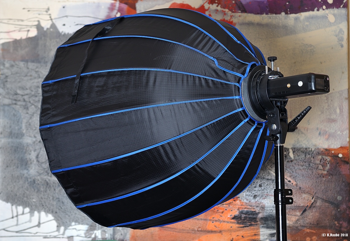

Ich bräuchte für meine 2x Godox AD200 mit dem Doppelanschluss AD-B2 (Bowens) noch folgende Lichtformer:
größere Softbox
Striplight-Softbox mit Wabe
größeren Schirm (Reflektor)
Was würdet ihr da nehmen? Irgendwelche Tipps/Empfehlungen?

Gut und günstig und schön gerichtet sind mMn die Jinbei Deep Umbrella, gibt's etwa bei foto-morgen oder photospe******t. Sans Ear grüßt
Die Schirmmechanik hat leider derbe Nachteile für das Beleuchtungsergebnis,
offen sollte man eine solche Box gar nicht betreiben.
Und statt dem S-Bracket fährt man weit besser mit dem AD-B2-Adapter.
Der bietet sogar noch 10W (bzw 20W wenn man zwei AD200 einsetzt) Pilotlicht.

Hallo [MENTION=56918]VisualPursuit[/MENTION]: Ja genau der AD-B2 ist vorhanden. Welche Softboxen für unterwegs würdest du in dem Fall empfehlen, insbesondere was Striplight und große Softbox/Schirm als Führungslicht angeht? (alle für unterwegs)
Eine Aurora Litebank 90er Octa mit Wabe
und ein Striplight 30x90cm, ebenfals mit Wabe.
Du hast auf dem Gebiet ja vermutlich viel Erfahrung. Warum würdest du eine Aurora Litebank nehmen und nicht z. B. so ein Billigfabrikat?
Weil man es einfacher zusammenklappen und transportieren kann? Oder z. B. wegen der gleichmäßigeren Ausleuchtung? Nach was gehst du bei so einer Entscheidung hauptsächlich?
Bei der Größe hatte ich ursprünglich an 120 oder 150 cm gedacht. Würdest du das für die meisten Fälle als zu groß ansehen?
