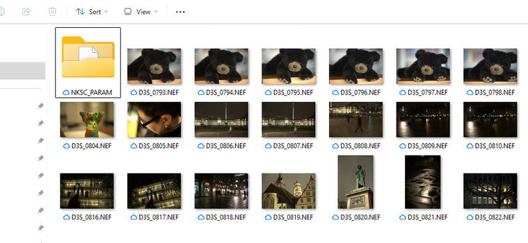

Letztlich kann es sogar der Dateiexplorer (hier Windows) und Du machst davon nur einen Screenshot.
(Lese gerade Du willst 4 Bilder pro Seite, dann funktioniert der Dateiexplorer nicht.)

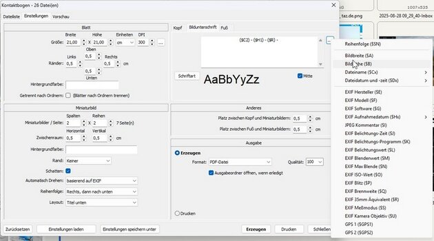

Hallo Jörg, der FastStone Image Viewer kann solche Bögen als PDF ausgeben, mit vielen Exif- und sonstigen Dateiparametern automatisch einbindbar via Platzhaltern. Da hat man sehr viel flexible Gestaltungsmöglichkeiten:
