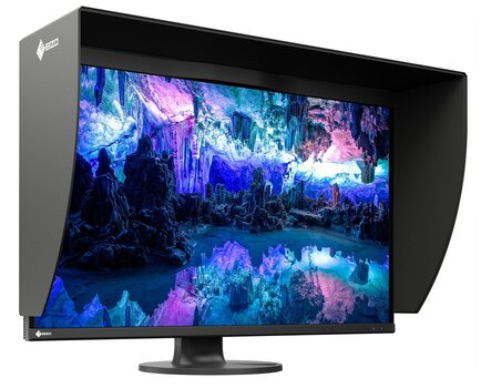

EIZO ColorEdge CG3200X mit 31,5-Zoll-QD-OLED-Display und Lichtschutzhaube
Unser Partner EIZO erweitert die ColorEdge-Serie um eine neue Technologie: Der ColorEdge CG3200X ist der erste OLED-Monitor der Serie. Mit 31,5 Zoll, 4K-Auflösung und integriertem Kalibrierungssensor klingt manches zunächst vertraut. Schließlich haben wir euch mit dem ColorEdge CS3200X in diesem Jahr bereits ein neues 31,5-Zoll-Modell vorgestellt. Der CG3200X spielt allerdings in einer anderen Liga: Er wurde vor allem für professionelle Coloristen sowie die SDR- und HDR-Postproduktion entwickelt.
Der neue ColorEdge arbeitet mit einem Wide-Gamut-QD-OLED-Panel und 3840 × 2160 Pixeln. EIZO nennt eine Spitzenhelligkeit von 1.000 cd/m², 300 cd/m² bei vollflächigem Weiß und ein Kontrastverhältnis von 1.500.000:1. Dazu kommen 99 Prozent Abdeckung des DCI-P3-Farbraums.

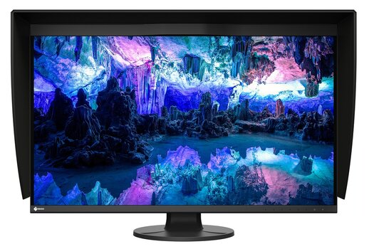

EIZO ColorEdge CG3200X mit Lichtschutzhaube bei der Darstellung eines kontrastreichen HDR-Motivs
EIZO geht beim ABL einen eigenen Weg​
Für den CG3200X hat EIZO eine eigene ABL-Steuerung entwickelt. Zunächst darf das Panel eine höhere Helligkeit erreichen, bevor überhaupt gedimmt wird. Muss die Elektronik trotzdem eingreifen, stehen zwei unterschiedliche Verfahren zur Verfügung.
  • Highlight Dimming reduziert nur die hellsten Bereiche des Bildes. Schatten und Mitteltöne bleiben möglichst unangetastet.
  • Uniform Dimming regelt dagegen die Helligkeit des gesamten Bildes herunter und erhält damit einen gleichmäßigen Gesamteindruck.
Noch einen Schritt weiter geht ABL Safe View. Dabei lässt sich das Bild auf 10 oder 25 Prozent der Bildschirmfläche verkleinern. Das klingt zunächst etwas merkwürdig, hat aber einen ganz praktischen Grund: Eine kleinere helle Fläche löst den ABL weniger wahrscheinlich aus. Spitzlichter können dadurch in der tatsächlich vorgesehenen Helligkeit beurteilt werden. Zusätzlich zeigt eine Luminanzwarnung Bereiche an, die vom ABL betroffen sind. Für einen Monitor, bei dem es nicht nur darum geht, dass ein Bild gut aussieht, sondern dass man sich auf das verlassen kann, was man sieht, ist das ein entscheidender Unterschied.

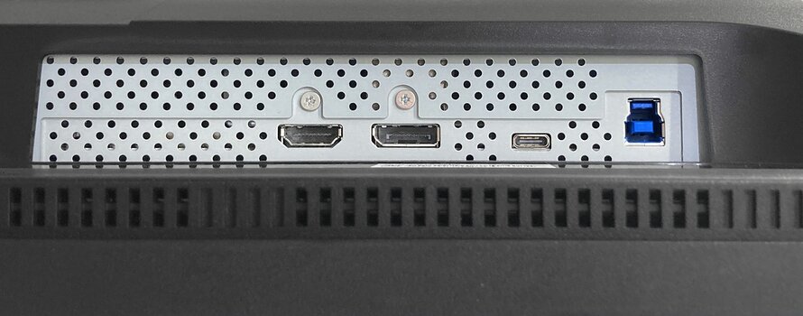

USB-C, HDMI und DisplayPort sind an Bord​
Bei den Anschlüssen gibt es keine großen Überraschungen. Zur Verfügung stehen USB-C, HDMI und DisplayPort. USB-C überträgt das DisplayPort-Signal und liefert gleichzeitig bis zu 60 Watt Power Delivery. Ein USB-Hub mit zwei 5-Gbps-Downstream-Anschlüssen ist ebenfalls integriert.
EIZO hat außerdem Maßnahmen eingebaut, die das OLED-Panel vor den typischen Langzeitfolgen schützen sollen. Dazu gehören Bildschirmschoner, Pixelkorrektur und Wärmemanagement. Eine Lichtschutzhaube gehört zum Lieferumfang.
Anschlüsse des EIZO ColorEdge CG3200X mit HDMI, DisplayPort, USB-C und USB
