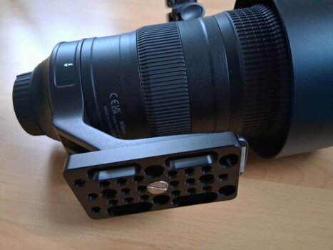

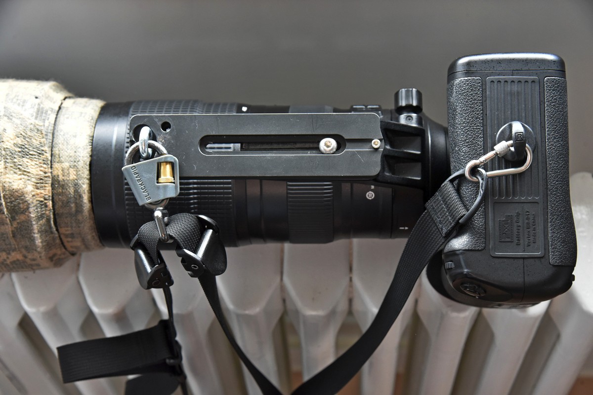

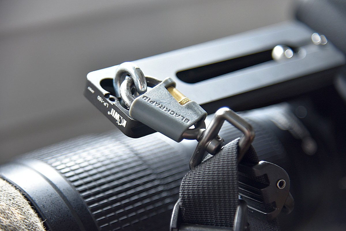

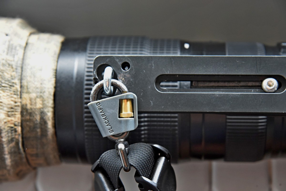

ich habe mir damals eine AS-Platte, ähnlich der von Achim nur länger, von Kiwi gekauft und drunter gebaut. Allerdings habe ich sie mit normalen Schrauben befestigt und vom Baumarkt eine stabilere Öse besorgt. Diese habe ich am äußeren Ende eingeschraubt und mit einer Mutter und Federring oder Zahnring gegen lösen gesichert.
In irgend einem meiner Ordner müssten noch Bilder sein. Ich suche sie mal.

Hier sind die Bilder von denen ich sprach
Danke, so wird es deutlich. Muss ich mir ansehen wie weit ich meinen Gurt dazu bewegen kann so befestigt zu werden. Hat ja andere Befestigungspunkte. Bzw gar nicht solche Karabiner.
Dazu eine Frage zur Gewichtsverteilung. Dein Gurt ist ja sowohl an der Kamera also auch am Objektiv. So ohne Erfahrung mit zwei Punkten ist die Verteilung/Belastung i. O.? Habe da vom "Gefühl" her immer die Möglichkeit des zu hohen Gewichts an der Kamera.
vermutlich ist es aber ausreichend ausgeglichen.
Ich werde mir dir erste oben erwähnte Platte mal genauer ansehen.

ich hatte damals einen Blackrapid. Durch die zwei Befestigungspunkte war es mit dem ausbalancieren kein Problem. Da der SunSniper jedoch nur einen Befestigungspunkt hat, sollte dieser natürlich näher am Gehäuse sein. Aber die Platte , die es ja in unterschiedlichen Längen gibt, kann ja durchaus auch anders herum angebaut werden. Dann sollte es mit der Balance deutlich besser sein.
Das Gewicht an der Kamera bzw. dem Bajonett ist bei einem Befestigungspunkt immer das gleiche. Lediglich die Hebelkraft/Scherkraft ändert sich.
Dazu müsste er einen neuen Gurt haben, denn ein Sun Sniper kann dort nicht durchgefädelt werden. Aufgabenstellung war, dass es mit dem Sun Sniper geht. Ich stehe seit Jahren vor der gleichen Frage, komme aber mit dem An- und Abschrauben halbwegs klar, weil ich nicht oft zwischen Tragen und Stativ wechsele. Schön wäre die Möglichkeit aber.

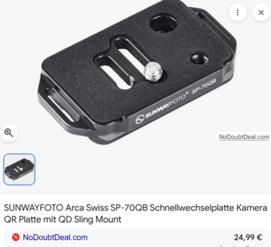

Hej,
bei den 8 Bilder fehlt vor allem die wichtigste Maßangabe. Die Abstände zwischen den drei 3/8" damit man weiß ob neben der Befestigung an der Schelle auch noch Gurt und Platte passt. Der Preis wäre völlig i. O.
Sonst ginge es schon in die richtige Richtung.
Vllt ist doch die beste Lösung sich ein entsprechendes Stück Alu zu besorgen und dann jemanden finden der die drei Bohrungen sowie die Gewinde schneiden kann.

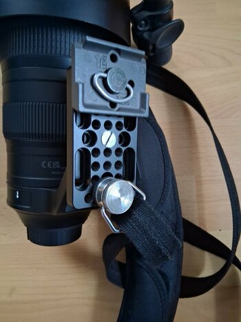

Ich habe hier in er Gegend einige Metallbau und Metallverarbeitende Unternehmen besucht Aber entweder war es Stahl/Edelstahl oder passendes Alu war von den Maßen unpassend und es war problematisch jemanden zu finden der 1/4" Gewinde schneiden kann. Sonst gabe es ein Unternehmen das den Aufwand hoch einschätzte und als Alu plus eloxieren plus Löcher im gewollten Abstand und zöllig dann einen Preis aufrief der bei ~10% des Objektives lag

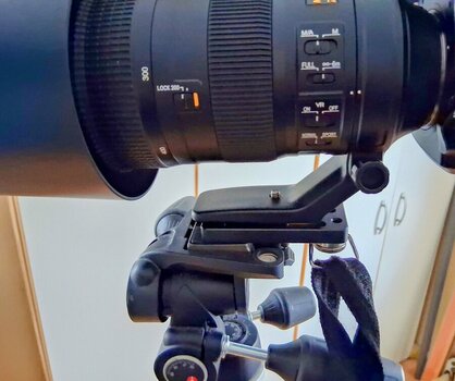

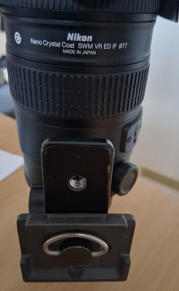

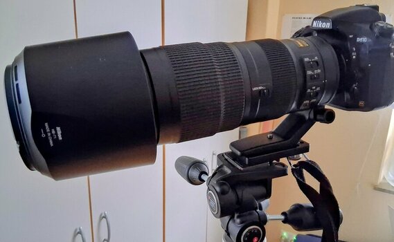

Es ist nun eines aus den obigen Vorschlägen geworden. Schrauben fand ich dann tatsächlich hier in einem kleinen "Bastelladen". Kurz etwas gesenkt und alles passt.
irgendwie kann ich nur eine Datei anhängen?
naja sollte ausreichend sein zur Erklärung

Auf dem Bild ist allerdings keine Arca-Platte sondern eine Manfrotto zu sehen. Und dazu sollte noch der Sun-Sniper montiert werden. Das geht nur mit Bastellösung.

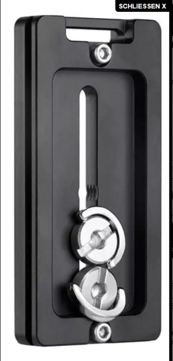

Ich habe unter meinen Stativfuß eine Wechselplatte von Sirui (Typ TY-LP70). Die ist Arca-kompatibel und man kann ohne Probleme einen Kameragurt in das separate Gewinde dranschrauben.

Hej,
auf dem ersten Bild mit der Platte kann man sehen dass ich zwischen Platte und Objektivschelle ein dünnes doppelseitiges Klebeband befindet. Ich denke ein unabsichtliches Verdrehen ist daher nicht möglich.
