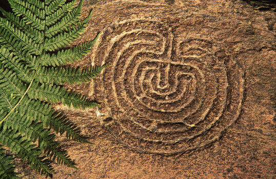

Ursprung Diapositiv Labyrintsteinrizung in Südengland:
Abfotografiert mit Diaprojektor Kodak - D850 mit Nikor 105mm micro / Bl 8 Film - Agfachrome 50S
Ergebnis:
