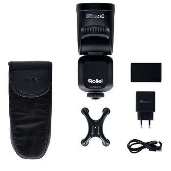

Die universale Variante
Der wechselbare Lithium-Polymer-Akku mit 3.200 Milliamperestunden Kapazität liefert Energie für bis zu 480 Auslösungen bei voller Leistung und sorgt für zuverlässige Performance auch bei längeren Shootings. Der motorisierte Zoom und der neigbare Blitzkopf ermöglichen präzise Lichtanpassungen, während das neue Quick-Freeze-Mount-System einen werkzeuglosen Wechsel von Lichtformern in Sekunden ermöglicht.
