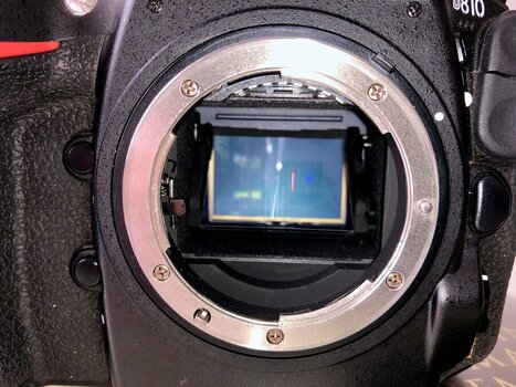

Vermutlich ist der Blendenhebel im Kamerabajonett bei abgenommenem Objektiv nicht auf etwa 9:00 Uhr, sondern hängt etwas (ca. 7:30 Uhr) nach unten. Deshalb werden Objektive mit mechanischer Blende während des Fokussierens nicht aufgeblendet, der AF irrt dann ziellos umher.

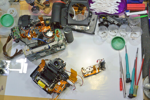

Die D810 sieht zerlegt so aus:

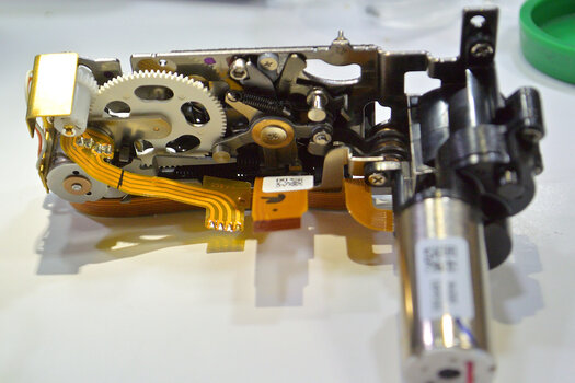

Das ist die Blendensteuerung:
Musste ich vor etwa 5 Wochen schon mal reparieren...

Oder direkt zu NIKON - das Teil selbst müsste ich von Nikon beziehen (kostet knapp 100 €), und der Arbeitsaufwand es auszutauschen ist doch recht groß und damit auch bei mir teuer.

Ich habe in meinem Berufsleben zwar auch mit kompakter Elektronik zu tun gehabt, aber die Bilder sehen schon etwas furchterregend aus.
Der Blendenhebel steht auf etwa 9:00 Uhr, aber ich denke dennoch, dass die Analyse zutreffend ist.

Die Unterkante des Hebels steht bei korrekter Funktion auf 9:00 Uhr, die Oberkante etwa bei 9:30 Uhr.
Auf diesem Foto steht die Oberkante des Hebels bei etwa 8:45 Uhr, seine Unterkante auf etwa 8:30 Uhr.
