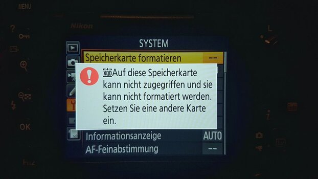

Da meine D500 und D850 mit dem aktuellen Firmware Update ja auch CFExpress aufnehmen bzw. Beschreiben können , habe ich die Karte mal in beiden Kameras ausprobiert. Die D500 erkennt die Karte und speichert auch Fotos darauf. Die D850 gibt nur eine Fehlermeldung aus.

War bei mir mit der Z7 anfangs auch erst so. Wenn die D500 sie erkennt - dort einmal formatieren. Danach erkennt die D850 sie auch. Dort noch einmal formatieren.

Hallo Christian,
hat leider nicht funktioniert. Habe noch die Möglichkeit eine zweite Karte eines R5 Users zu testen.
Wenn das nicht funktioniert werde ich die Karte mal bei einem Händler in der Nähe in einer D850 testen.

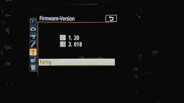

Sehr seltsam. Hast Du in der D850 die neueste Firmware?

MikeLi kommentierte
Es wird Dir leider nichts nützen, aber mein Versuch mit meiner Wise 2 TB CFexpress Card in der D850 verlief einwandfrei.
