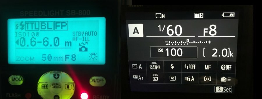

D700 + 50mm 1:1,8 AI + SB-800 im Modus TTL BL. Objektivdaten in Kamera gespeichert und ausgewählt. Belichtung im Modus A. Ergebnis einwandfrei.
D780 mit exakt dem gleichen Setting: Messblitz erscheint, Synchronzeit wird verwendet, aber die Aufnahme erfolgt ohne Blitz.

Nochmal herzlichen Dank all den hilfsbereiten Kollegen. Es sieht so aus, als ob nicht die D780 hier eine Macke hat, sondern eher meine D780. Ich werde nun mit meinem Objektiv und Blitz zum örtlichen Nikon Service-Point marschieren und das Ganze dort mit einer neuen D780 ausprobieren. Das Ergebnis werde ich berichten. Zum Abschluss hier noch die benutzten Einstellungen von Blitz und Kamera:setting.jpg
