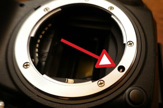

An meiner D7100 ist die Objektiv-Verriegelung defekt: Der kleine Stift ragt nicht mehr aus dem Bajonett-Ring und verriegelt damit das Objektiv nicht mehr. Beim Drücken auf den schwarzen Entriegelungsknopf geschieht gar nichts.
Gibts das eine (schnelle, eigene) Lösung oder ist das was für die Reparatur?

Der kleine Stift, auf den hingewiesen wird, ist die AF-Kupplung. Den AF-Schalter auf AF stellen, dann sollte der Stift wieder rauskommen. Es sei denn die Verriegelung ist wirklich defekt.
Ergänzend: Der Pin der das Objektiv verriegelt ist in deinem Bild oben am Bildrand. Vielleicht hat er sich verhakt? Versuch mal ihn etwas zu bewegen.
Oh, ihr seid großartig! Vielen Dank - ja genau, das war es. Ich habe die Verrieglung und die AF-Kupplung verwechselt und mit AF ist die Kupplung wieder da! Tausend Dank !
