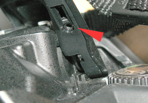

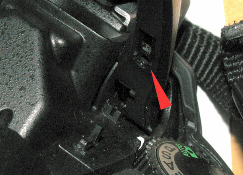

Hab das jetzt probiert, der Haken klappt dann beim drücken der Taste wie gewollt auch nach vor.
Was mir allerdings gerade aufgefallen ist, das Loch im Blitzteil, wo der Haken einrastet, da ist darunter noch ein kreisförmiges Loch. Ist da nicht normalerweise eine kleine Schraube drin? Da ist nämlich gar nichts derzeit. Evt. dass es daran liegt?

is zwar keine schraube aber n sechskant
bei meiner d80 kannst damit die auflagefläche fürn haken in der höhe justieren, allso wie weit der blitz schliesst
ich kann da zwischen 1mm spalt vorne am blitz und 0mm einstelln (glaub es sind 6 schritte)
...das Teil ist aber auf seinen Fotos auch zu sehen - Da fehlt also nichts :)
