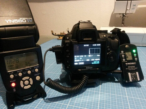

Wenn ich einen entfesselten Blitz (YN560 IV) und die Kamera über ein Kabel mit dem Fernauslöser (Yongnuo RF605N) auslösen möchte,
verzögert die Kamera im Gegensatz zum Blitz, so dass das Foto völlig unterbelichtet ist.

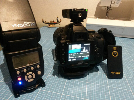

Wenn ich aber den kleinen Infrarot Fernauslöser benutze,
einen der RF605 Fernauslöser auf den Blitzschuh stecke so dass er den Blitz ansteuert
löst die Kamera synchron mit dem Blitz aus.
Ich habe schon die Kamera auf Werkseinstellungen zurückgesetzt und auch die
Spiegelvorauslösung ein/aus geschaltet, sonst keine Einstellungen geändert auch einen neuen
Satz RF605 Fernauslöser bestellt und ausprobiert, keine Besserung.

hier noch ein ganz aktuelles Foto, auch mit aufgesetztem Sender wird das Foto schwarz
http://fs1.directupload.net/images/150123/abox32na.jpg
ich bin mir nicht sicher, ob der vogel da wirklich weiß wovon er redet. wenn er wirklich wie er sagt mit dem fernauslöser in seiner HAND gleichzeitig den verschluss UND die blitze auslöst, kann das doch nicht funktionieren. es muss erst der verschluss ausgelöst werden und wenn der vollständig geöffnet ist, wird VON DER KAMERA ein signal zur auslösung der blitze an den blitzschuh geschickt. das ist die synchronisation. es kann also überhaupt nur funktionieren, wenn die auslösung des blitzes durch die kamera erfolgt. dazu muss der yongnuo im blitzschuh stecken (und natürlich wie auch die blitze richtig eingestellt sein). wenn du mit dem handsender nicht nur die kamera bzw den verschluss auslösen würdest (wie im video behauptet), würde doch der blitz immer zu früh, also VOR vollständiger öffnung des verschlusses auslösen.
dann sehen wir jetzt zum ersten mal einen halbwegs korrekten aufbau. fragt sich nur, ob alles richtig eingestellt ist. dass das teil oben auf der kamera das auslösen des blitzes übernehmen muss und NICHT der fernauslöser in der hand, ist jetzt aber klar geworden, oder? mit dem ding in deiner hand löst du NUR die kamera aus (oder vielleicht einen testblitz). wenn das ding gleichzeitig den blitz auslöst, kommt der zu früh und das bild wird unterbelichtet.
so und nun können wir an die lösung des problems gehen und die einstellungen an den yongnuos checken. damit habe ich wie gesagt keine praktischen erfahrungen.
