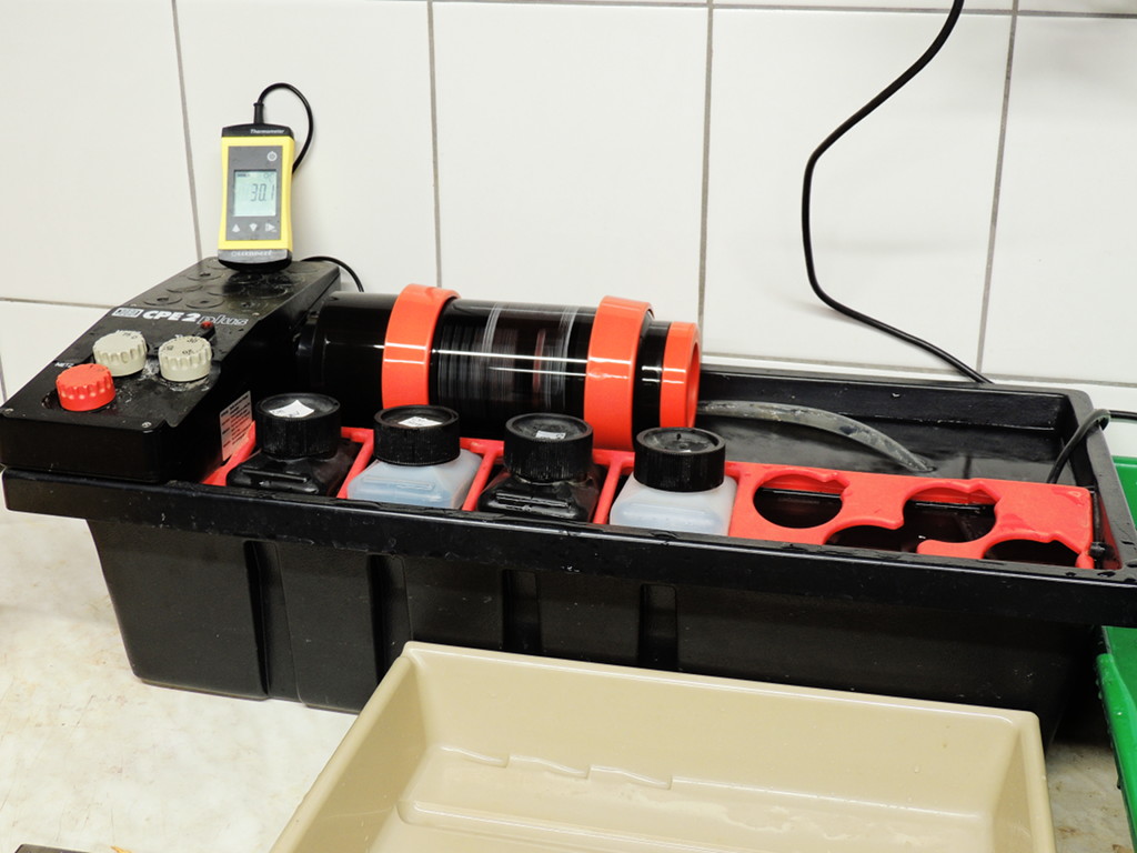

Entwickelt wurde in Tetenal Colortec-C41 Chemie bei 30°C. Das war mein 2.-letztes gebunktertes Kit; ging wie gewohnt wunderbar.

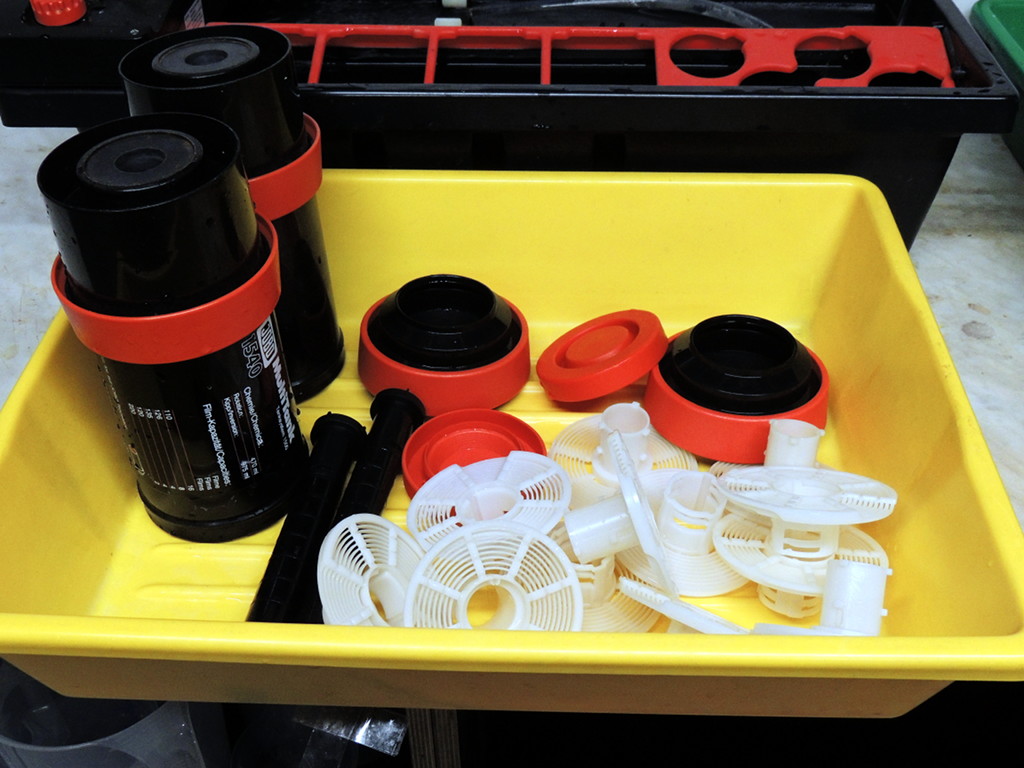

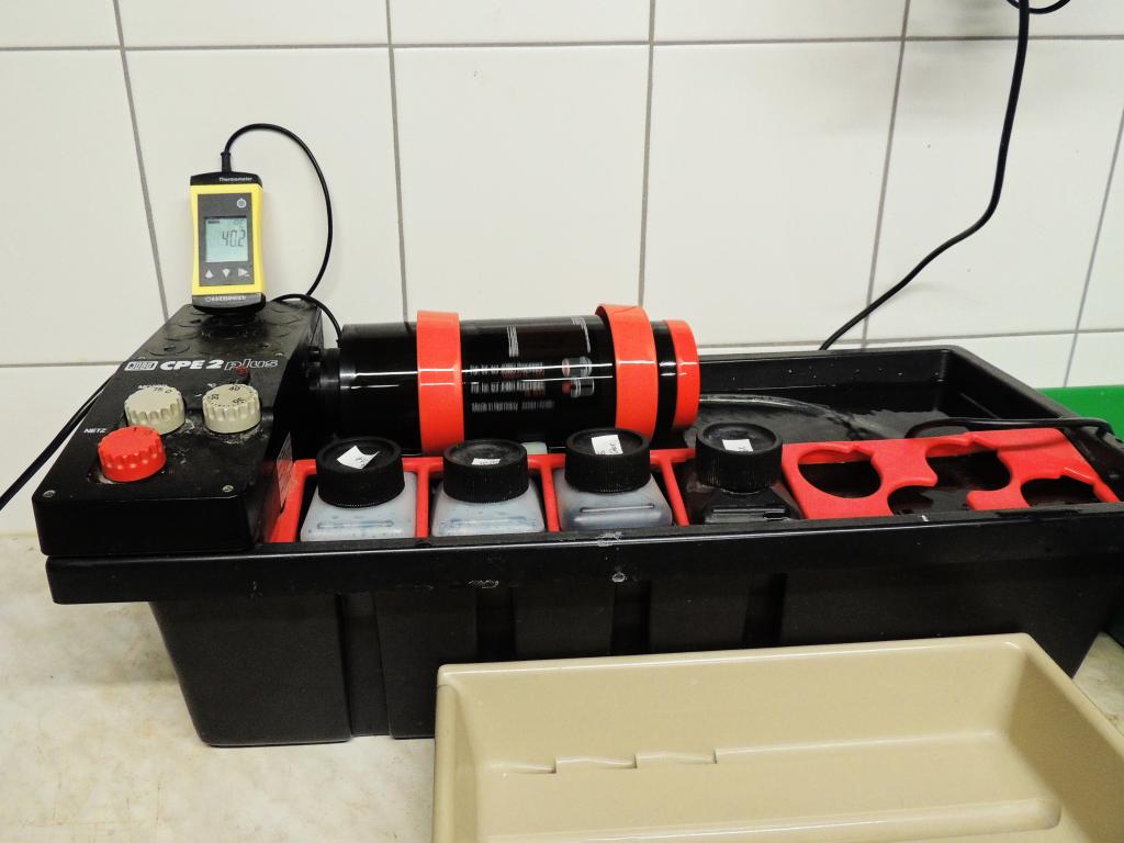

Rotierende Trommel auf der Jobo CPE 2 plus:
Feuchte Filme:

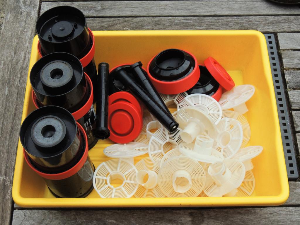

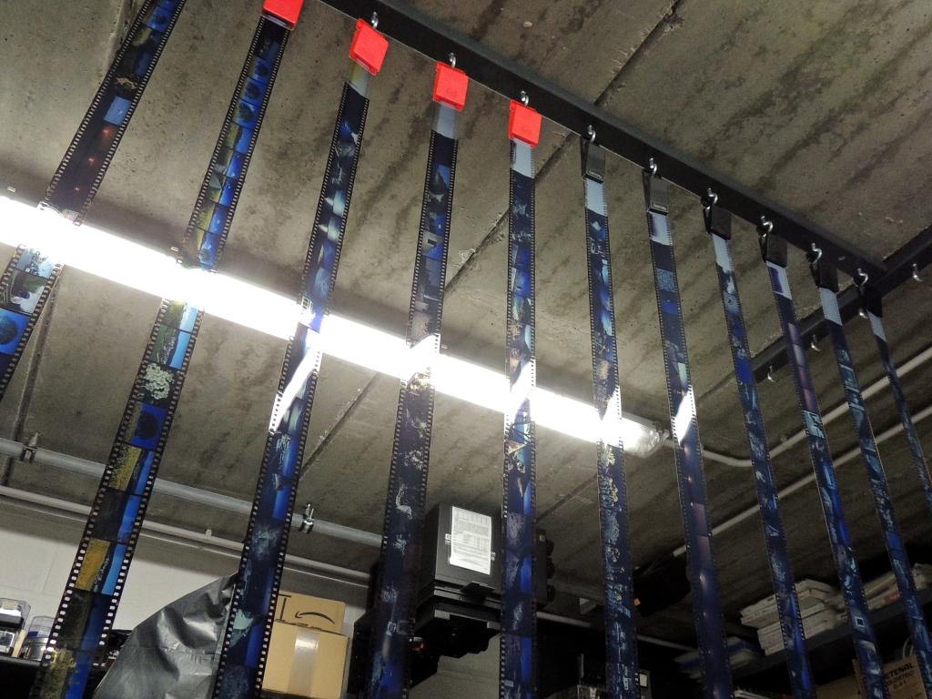

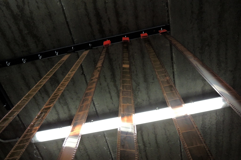

Zur Trocknung; praktisch wenn man viele Trommeln und Spulen hat:

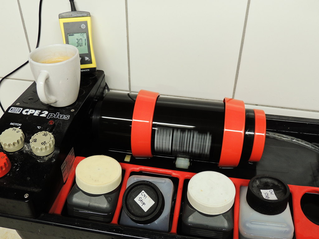

Entwickelt wurde in Tetenal Colortec-C41 Chemie bei 30°C. Durchgang mit dem 2. Teilansatz aus dem vorherigen Kit.

Die Entwicklung läuft, Kaffee ist noch warm.

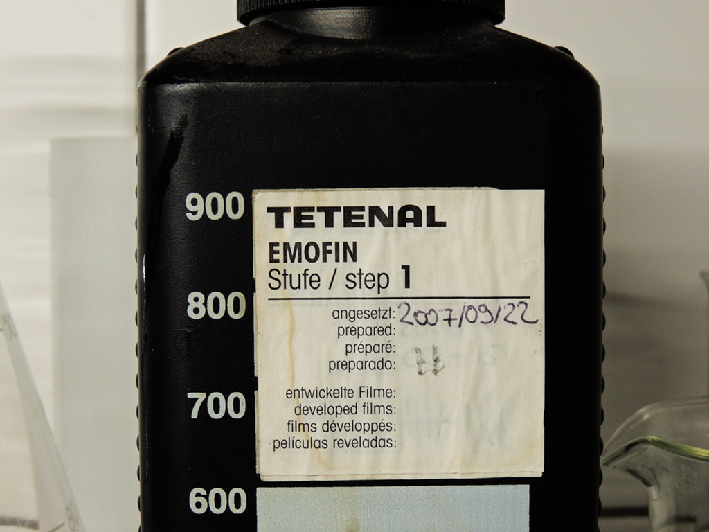

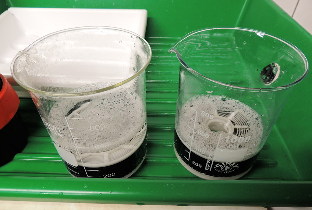

Das Bleichfixieren dauert um die 10 Minuten. Da war etwas Zeit, um in der Dunkelkammer zu stöbern. Gefunden habe ich eine Flasche aus guten alten Zeiten:
Fast fertig. Die Jobo-Spulen der 1500er Serie passen wunderbar in 1000ml Bechergläser:

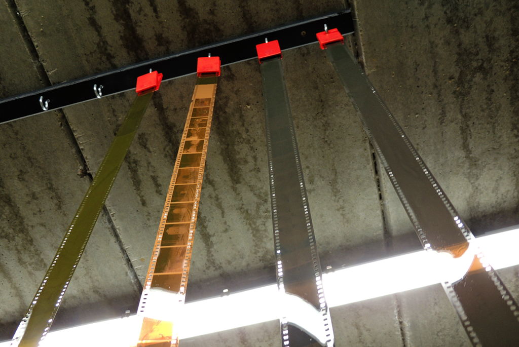

Der 2. Film von links ist ein frischer. Die 3 anderen Streifen zeigen die alten Filme:

Den Emofin habe ich auch gerne benutzt, besonders für den Ilford. Ergab ausgezeichnet vergrößerbare Negative.

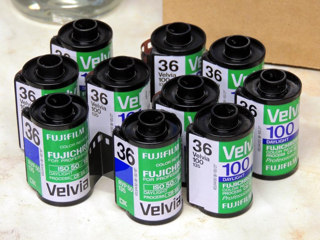

Entwickelt wurden 11 Diafilme:
  • 2 Filme Velvia 50 (belichtet in einer Nikon FE)
  • 9 Filme Velvia 100 (belichet in der Leica MP)

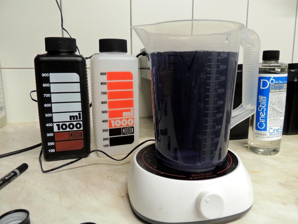

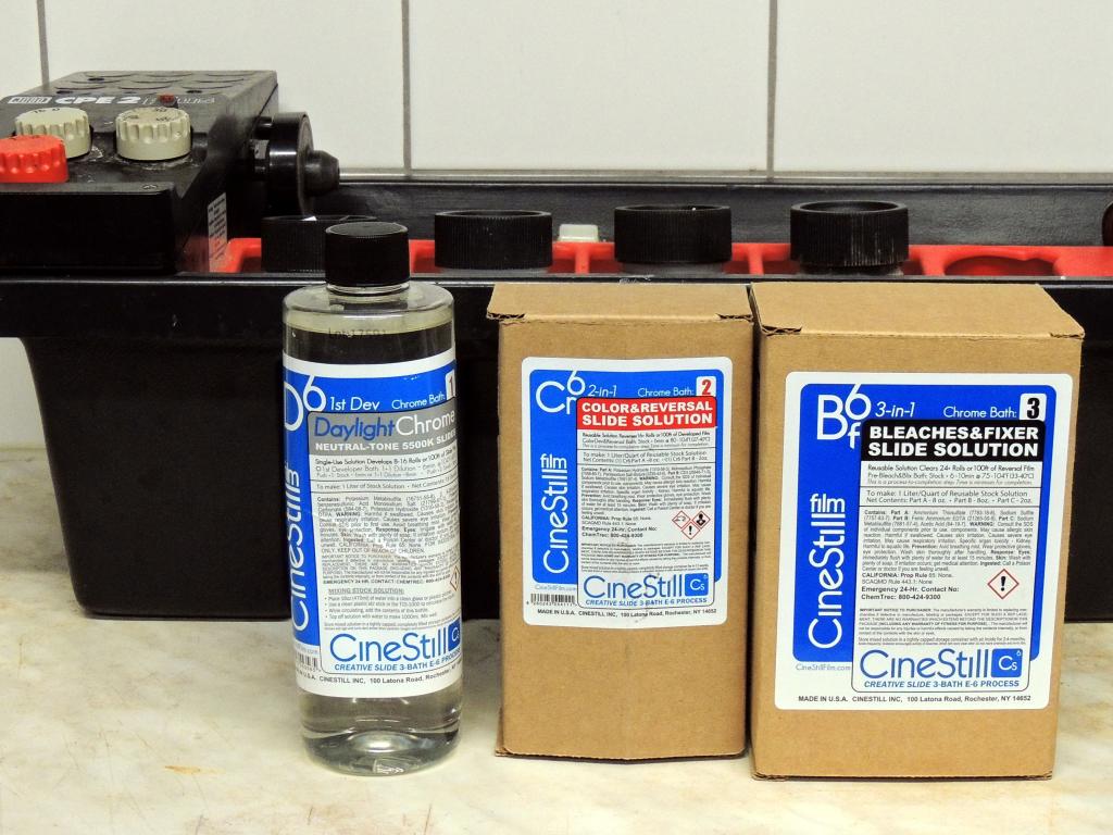

Entwickelt wurde im Cinestill Daylight Chrome E6 Kit bei 40°C.
Farbentwickler und Bleach-Fix angesetzt auf 950 ml (1 Quart), danach in 2 geteilt.
Insgesamt 3 Durchgänge mit 4, 4, 3 Filmen. Für jeden Durchgang werden 480 ml neuer Erstentwickler gebraucht. Nach 2 Durchgängen wechsele ich auf den 2. Teil des CD und BX. (Innerhalb der nächsten 1-2 Wochen könnte noch ein Durchgang gefahren werden.)

Cinestill E6 Kit:
Fertig angesetzter Farbentwickler:
