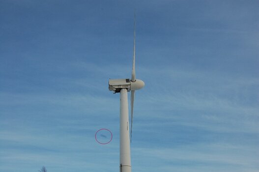

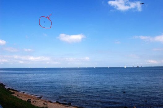

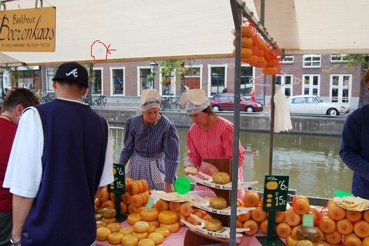

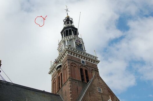

Bin mit meinem Latein am Ende und habe meine D40
zu Nikon geschickt.
Vielleicht kann mir jemand von Euch vorab sagen was das sein könnte?
Kamera hab ich vom Fachmann des vertrauens mal reinigen lassen und der meinte nachher ich sollte sie wegschicken sollange die Garantie noch da wäre.
hier 3 fotos die ich gemacht habe wo der fehler auf dem pc aufgefallen ist.
Dieser punkt tritt nur bei hellen hintergründen auf.
Danke im voraus. Jörg

Also soweit ich das auf den drei Briefmarken erkennen kann, sieht das nach einem Sensorfleck (Staub, Kacke, was auch immer) aus. Das passiert immer mal, wenn man Objektive wechselt oder mit Zooms rumzoomt. Ist eigentlich nix wildes. Ich hätte halt mal den Spiegel hochgeklappt und auf den Sensor geschaut. Aber wie gesagt, nur meine Meinung. Wenn der Experte sagt, da muß der Service ran, nimmt man an, er wird es wissen.
Hallo,
also zu allererst würde ich mal den sog. Fachmann wechseln.
Muss mich meinem Vorschreiber anschliessen das es sich dabei um ein Staubkorn auf dem Sensor handelt.
Das hätte der "Fachmann" eigentlich auch erkennen müssen.
mfg Stefan
Für mich auch ein gewöhnlicher Sensorfleck.
Etwas anderes wären Pixelfehler, die als klar abgegrenzte, einzelne helle oder dunkle Punkte erkennbar sind.
Wie meine Vorredner sehe ich das ebenfalls als gewöhnlichen Sensorschmutz.
Hierzu findest Du genügend Material hier im Forum.
Als erstes würde ich einmal vorsichtig ausblasen (mit so nem Blasebalg aus der Apotheke z.B.); bei hartnäckigen Flecken habe ich gute Erfahrungen mit dem Speckgrabber von Kinetronics gemacht. Sollten sich die Flecken immer noch nicht entfernen lassen, bleibt eine Nassreinigung mit Alkohol oder aber der Gang zum Service (falls man ungeschickt ist bzw. der nötige Mumm fehlt ).
Aber in 90% der Fälle ist es hundsgewöhnlicher Staub.
