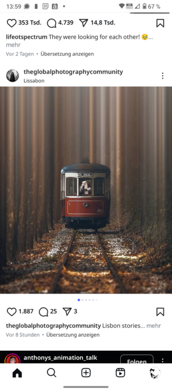

Das ist so ein Bild! Hier wurden die Bäume zu senkrechten Strichen

Ich würde mal tippen Photoshop, ich wüsste nicht wie man das fotografieren sollte.
shovelhead kommentierte
Das ist ganz sicher Post-Production, mit höchster Wahrscheinlichkeit sind Gleise und Caris (die alte Tram von Lissabon) als Ebenen auf diesen Hintergrund gelegt worden. Da ich beruflich die Caris gut kenne (Single-Bogie / einzelnes Dreghgestell, läuft auf Polyblock Rädern meines ehemaligen Arbeitgebers - und ich war für den Vertrieb in ganz Europa und dem Mittleren Osten verantwortlch), kann ich auch garantieren, dass die Farben der Tram stark verfälscht an den Hintergrund angepasst wurden #color-grading
Dass die Caris in Lissabon nicht auf Herbstlaub-überwuchertem Ballast läuft hättest Du selbst bemerken können. Und Strassenbahnen haben immer eine glänzende, versenkte Schienenlauffläche - es wird viel zu viel über die Gleise gefahren, als dass die Lauffläche rosten könnte. Die Gleise hier sind irgendeine seit Jahren stillgelegte Strecke, womit wir zumindest beim dritten Layer / bei der dritten Bearbeitungsebene dieses Bildes sind.
Zum Ergebnis an sich ... OK, die Geschmäcker sind verschieden.
VisualPursuit kommentierte
Ebene duplizieren, Vordergrund und Zug weich ausmaskieren, linear blur auf den Hintergrund, fertig.
So was nenne ich Composing/Collage.
Hat für mich mit Fotografie nichts zu tun, ausser dass Fotoauschnitte darin verarbeitet werden.
Sogar einen Santaclaus haben sie in die portugiesische Tram gesetzt.
Ts, ts, ts...
