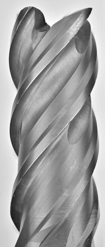

ich habe ein Belichtungsproblem beim erstellen von hochaufgelösten Bildern von (Fräs-)Werkzeugen. (Bilder unterhalb)
Die Schneidkante der Werkzeuge ist meistens überbelichtet, da dort die Oberfläche sehr glatt ist und stark spiegelt.
Da für mich aber auch dieser Bereich interessant wäre, möchte ich dort nicht einfach nur Weiss sehen.

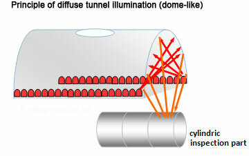

-Diffuse Beleuchtung des Werkzeugs (LED's strahlen gegen eine weisse Innenfläche und erzeugen diffuse, gleichmässige Beleuchtung in Richtung des Werkzeugs)
(eine Art Domlicht)

Ich habe bereits mit Belichtungszeit, Blendenöffnung, Metering Mode, D-Lightning und etwas mit dem Belichtungsausgleich gespielt und konnte keine zufriedenstellenden Ergebnisse erzielen.
Belichtungsausgleich wird meines Wissens sowieso nichts nützen.
Nun hat jemand eine Idee welche Parameter ich in welche Richtung anpassen soll?
Ich arbeite ab und zu mit Bildverarbeitung (in Python), aber da wird wohl nicht viel zu holen sein wenn die Stelle überbelichtet ist, sind die Details sowieso verloren.
