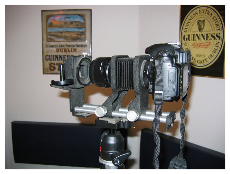

Da ich ja doch einige meiner vielen hundert Dias ins Digitalzeitalter herüberretten möchte hab ich mir fürs erste mal dies Ding aus der Bucht gefischt:
Ein vollwertiges Balgengerät mit ansteckbarem Diakopeiraufsatz.
Hat jemand ein paar gute Tips für mich?

Hier noch 2 Fotos damit ihr besser seht was fürn Ding ich da erstanden habe.

So, ich hab noch ein wenig experimentiert.
Aufgabenstellung: formatfüllendes Abfotografieren von Kleinbilddias mit einer D200, vorhanden ist ein Balgengerät (Novoflex) und ein Distanzhalter mit Filmbühne für Dias, ähnlich dem oben abgebildeten Aufbau. In das Filtergewinde des Objektivs wird ein 52mm Adapter eingeschraubt und daran ein weiterer Balgen befestigt, der zwischen Objektiv und der Filmbühne lichtdicht abschliesst.
Zwischen Kamera und Balgen kommt ein PK-11 Zwischenring, damit das Balgengerät beim Ansetzen am Griff der D200 vorbeipasst.
Erster Versuch: Objektiv Micro-Nikkor 55/3.5.
Selbst mit ganz zusammengefahrenem Balgen und Objektiv auf Unendlich ist der Schärfepunkt zu dicht am Objektiv, damit kann man nur Ausschnitte fotografieren.
Zweiter Versuch: Vergrößerungsobjektiv Rodagon 50mm aus der Dunkelkammer, adaptiert M39 -> T2 -> Nikon F
Leider das gleiche Problem wie mit dem 55/3.5, außerdem hat das Objektiv kein passendes Filtergewinde und damit kann man den Balgen zwischen Objektiv und Filmbühne nicht befestigen.
Dritter Versuch: Objektiv Micro-Nikkor 105/4
In dieser Kombination ist es möglich, das formatfüllende Dia zu fotografieren, aber dann befindet sich das Dia so weit vor dem Objektiv, daß der dafür vorgesehenen Balgen zwischen Objektiv und Filmbühne zu kurz ist.
Vierter Versuch: Objektiv 85/2 AiS
In dieser Kombination ist es möglich, das formatfüllende Dia zu fotografieren und der Abstand ist geringer als mit dem 105er. Trotzdem befindet sich das Dia auch hier so weit vor dem Objektiv, daß der dafür vorgesehenen Balgen und Abstandhalter zwischen Objektiv und Filmbühne zu kurz ist, es fehlt immer noch eine Handbreit.
Fazit: :frown1:
Hallo... Bei mir funktioniert dieser kombination recht gut..
.. wie die zugegebenermasse für dieses board verkleinerte Bilder zeigen...
