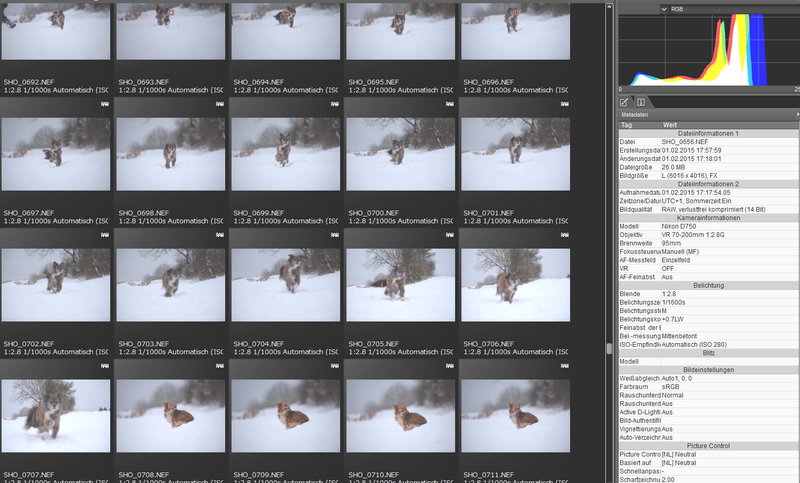

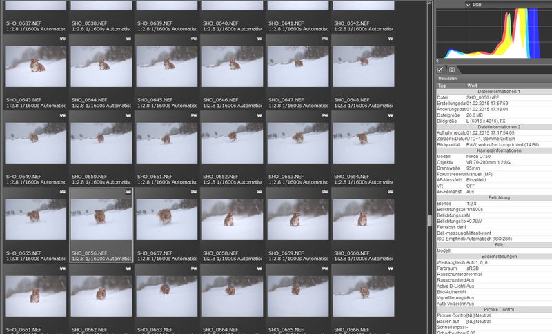

Hier, vielleicht hilft Euch das:
und... weils auf den Bildern grad geschneit hat... es ist unabhängig davon, ist genau so, wenn`s nicht schneit.
klar, die Fokussteuerung habe ich bewusst manuell.
