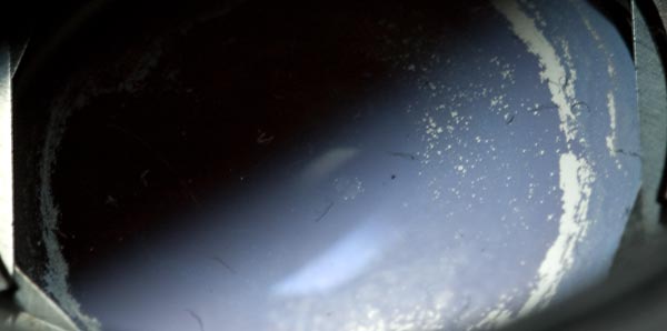

Ich mach davon mal ein Foto nacher, das erscheint mir schon etwas viel was da auf der Linse pappt.

So siehts aktuell von innen aus an der hinteren Linse - ich denke dass das etwas viel Schmodder ist.
Was zu befürchten war...
Dann hol ich mal das Isopropanol...
€dit: Mist, das geht nicht ab. Also bleibts notgedrungen so.
