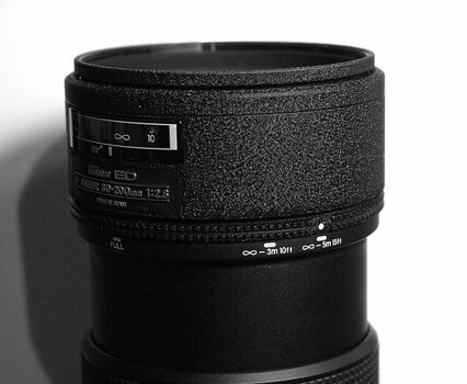

... also ich hab die Burzynski-Schelle. Da bei Isar-Foto keine Bilder sind, hab ich Dir rasch welche gemacht, damit Du das Teil besser einschätzen kannst.
Die Schelle wird von hinten über das Objektiv gezogen und mit einer normalen Schraube festgezogen (links im Bild). Die Schelle besteht aus zwei Ringen, die gegeneinander drehbar sind, nur der vordere Ring wird am Objektiv fixiert.
Unten an der Schelle ist eine lange, Arca Swiss-kompatible Schnellplatte fest montiert. Mittels eines Gewindes können aber auch andere Schnellwechselsysteme 'druntergeschraubt werden (oder das Teil direkt am Stativ/Stativkopf befestigt werden).
Wenn man die auf den beiden ersten Bildern sichtbare zweite Schraube (mit einem schwarzen Griff) lockert, läßt sich der hintere Ring um 360° drehen, um z.B. Hochformataufnahmen machen zu können. Als Kontrolle für die "richtige" Ausrichtung sind bei 90, 180, 270 und 360° weiße Markierungspunkte angebracht. Die Ringe sind so miteinander verbunden, daß die Drehung bei gelockerter Schraube seidenweich geht, aber nix 'rausrutschen kann o.ä.; sobald die Schraube wieder fixiert ist, sitzt alles bombenfest.
Im vorderen Ring ist eine fensterförmige Aussparung, um den Full/Limit-Schalter bedienen zu können. Der hintere Ring hat einen größeren Durchmesser als der vordere (der am Objektiv fixiert ist); dadurch ist der Zoom-/Entfernungsring uneingeschränkt benutzbar.
Die Sonnenblende kann normal montiert werden, weil das entsprechende Bajonett am vorderen Objektivtubus frei bleibt. Allerdings läßt sie sich - wie bei allen anderen von Dir genannten Lösungen auch - bei montierter Schelle nicht für den Transport umgekehrt aufstecken.
Allerdings ist die Schelle bei aller Stabilität und bei allem Gewicht schmal genug, um noch in den CL-46A zu passen. Und da kann man die Sonnenblende dann von hinten 'drüberschieben...
Ich hab's erst seit ein paar Wochen, aber der Schluß ist eindeutig: ein tolles Teil! Mein einziges Problem: Jetzt brauche ich einen stabileren Stativkopf (mit Arca Swiss-Kupplung). Und am besten auch noch ein stabileres Stativ... :hehe:

die vordere Schraube zur Befestigung ist eine normale Schlitzschraube (mit einer Schlitzbreite von etwa 5mm - das entspricht bestimmt einer DIN-Norm!). Dazu braucht man einen handelsüblichen Schraubenzieher bzw. "Schraubendreher". Per Hand ist das Lösen und Festziehen nicht so gut möglich, aber ein Schweizer Taschenmesser sollte es tun - viel Kraft braucht es nicht dazu.

Ich habe eins der ersten Generation ohne D. Dafür ist dann die Schelle mit der Art. Nr. BZY 764 039 richtig? https://www.isarfoto.com/cms.php/_pid:23621,l:2397,pp:2,ps:az/de/0/Produkt.html
Es ist ja wichtig, dass man noch an den Fokussierbereichsbegrenzungsring (oder wie das Ding heißt) kommt. Ist das bei dem Modell der Fall?
Was wiegt das Teil?

Ich kenne die anderen Teile nicht, aber außer der von Bruno genannten NiCAM-Schelle sind alle anderen Lösungen sicherlich kaum mit der Burzynski-Schelle vergleichbar. Und die NiCAM-Schelle scheint ja nicht mehr lieferbar zu sein.
Meine Schelle ist für die D-Version des Schiebezooms. Dein Link geht auf die Non-D-Version, das sollte stimmen.
Bei den Non-D-Zooms wurde der Fokussierbereich meines Wissens durch einen Drehkranz am Vordertubus begrenzt, bei der D-Version dagegen durch einen Schiebeschalter. Für dem Schalter ist in meiner D-Versions-Schelle ein Fenster ausgespart, damit er bei montierter Schelle bedient werden kann.
Ich gehe zwar davon aus, daß Burzynski mitdenkt und auch für die Non-D-Version eine Lösung hat - aber da sollte besser jemand antworten, der auch eine Non-D-Schelle hat... Oder Du schickst über den "Expertenkontakt" auf der Isar-Foto-Website eine Frage ab.
Was wiegt das Teil?
Meine Schelle wiegt - gerade abmontiert und auf die Küchenwaage gelegt - 321 Gramm.

Danke für die Antworten. Also das mit dem Drehkranz wäre das KO-Kriterium. Denn den braucht man wirklich oft, wenn man mit AF fotografiert.

an meinem 2,8/80-200D Schiebezoom betreibe ich die Nicam - Schelle. Ein kleiner Nachteil ist, dass die Sonnenblende etwas schwierig aufzusetzen ist. Dafür ist die sonstige Handhabung recht gut.
