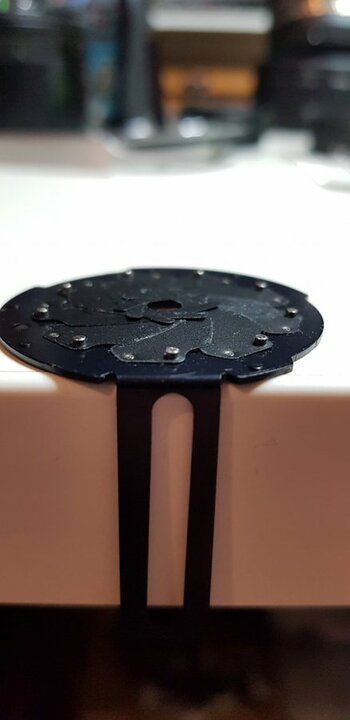

Ich bekam ein Sturz-geschädigtes AF-S 60/2.8 G ED micro Nikkor zum Versuch einer Reparatur für deutlich weniger als die über 300 €, die ein NSP dafür verlangt hätte.
Die Irisblende hatte sich in ihre Einzelteile zerlegt, die Blendenlamellen verteilten sich im Objektiv und verklemmten den AF.
Also erst mal so weit zerlegen, dass ich die Einzelteile der Irisblende aus dem Objektiv bekomme:
Die Schwierigkeit bestand darin, dass ich die Fassung der Irisblende nicht aus dem Objektiv heraus nehmen konnte, weil ich dazu das Objektiv vollständig hätte zerlegen und nach dem wieder zusammen bauen justieren lassen müssen.
Also habe ich die Lamellen zwischen die beiden Ringe eingesetzt und dann die zwei Ringe mit vier kleinen Tesafilmstückchen zusammen geklebt, damit die Lamellen beim Einbau nicht sofort wieder heraus fallen.
Nach dem Einsetzen habe ich die Tesafilmstückchen ab gezogen und den Befestigungsring eingeklinkt und, um ein erneutes heraus fallen zumindest zu erschweren, ihn an drei Stellen auch noch mit Superkleber fixiert:
Nach dem wieder einsetzen der hinteren zwei Linsensätze musste noch der Blendensteuerungshebel justiert werden.
Dann war die Reparatur für knapp 180 € abgeschlossen.
