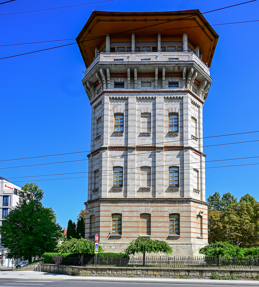

Ja, auch mit der kleinen Nikon Z DX 50II und dem Z Nikkor DX 12-28mm f/3.5-5.6 PZ VR kann man Architektur fotografieren.
Hier z. B. den historisch bedeutsamen Wasserturm in Chisinau/Moldawien aus geringer Distanz:
12mm, f/8.0, 1/200s, ISO 100, JPG, Freihand​
