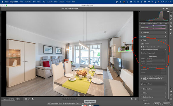

hat jemand eine idee, warum bei dem 14-30 f4 kein profil integriert wird, das man bearbeiten kann. also vignette und verzerren? das klappt weder mit der z6i noch der z6ii. meine beiden anderen objektive 24-70 2.8 und 70-200 2.8 werden mittlerweile nur durch die z6ii an adobe übergeben. mit der z6 geht es leider bei gar keinem objektiv. nikon support kann nicht helfen, verweist auf die eigene software.
bei dem screenshot sieht man das die regler inaktiv sind.
vielen dank und lg
mirko

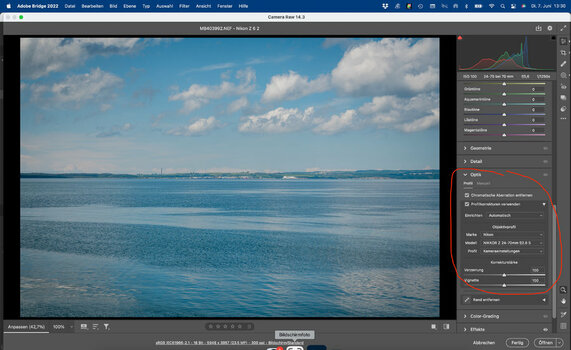

da ich nur einen Screenshot hochladen konnte, hier ein zweiter, bei dem man sieht, das das profil korrekt eingebettet wird.

Hier das Beispiel, wie es bei den 3 Objektiven funktioniert (gleiches für Lightroom):

Hier das Bsp. mit dem integrierten. Was Du sicherlich meinst. Nun die immer noch bestehende Frage, warum nur dieses eine Objektiv kein Profil bekommt und allen anderen schon. Und ob jemand ein Profil vielleicht zum Download gefunden hat oder eine andere Lösung.
