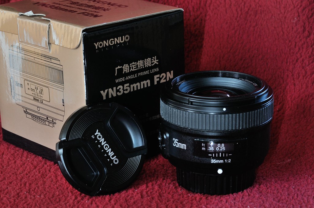

Ich gebe es zu, ich war einfach neugierig. Für 89,-€ wurde im Netz das YONGNUO 2/35 für Nikon AF angeboten und ich habe es dafür bestellt.
In unserem Haushalt gibt es drei Nikon DSLR. Ich habe eine D600 und eine D300, meine Frau eine D5200.
Ein Nikkor AF-D 2/35 ist seit einigen Jahren in meinem Besitz. Mit diesem Objektiv verbindet mich so eine Art Hassliebe. Auf der einen Seite ist ja schön klein, leicht, robust und unauffällig. Ich nehme es gerne an der D600, wenn ich in der Dämmerung durch eine Stadt ziehe und ein Stativ nicht möglich ist. Bei höheren ISO und Blenden zwischen 2 und 2.8 sind mir da schon ein paar nette Fotos gelungen. Auf der andern Seite ist zwar das Bildzentrum sehr scharf, jedoch fällt diese Schärfe zu den Rändern hin ziemlich stark ab. Auch abblenden hilft da nicht viel, so dass bei gutem Licht das Standartzoom bei 35mm im Allgemeinen bessere Ergebnisse liefert.
Ein paar Tage später lag nun diese billige China-Linse bei zu Hause, geliefert in einem kleinen Karton.

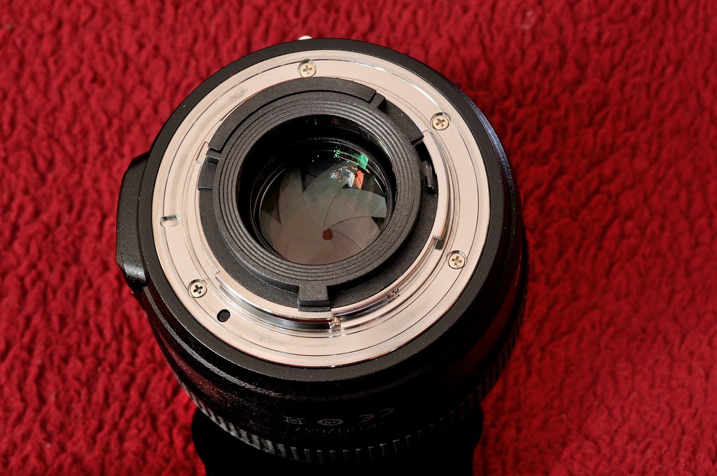

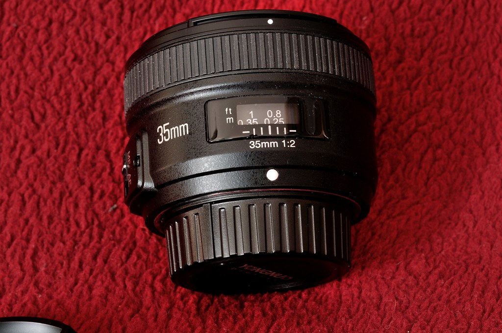

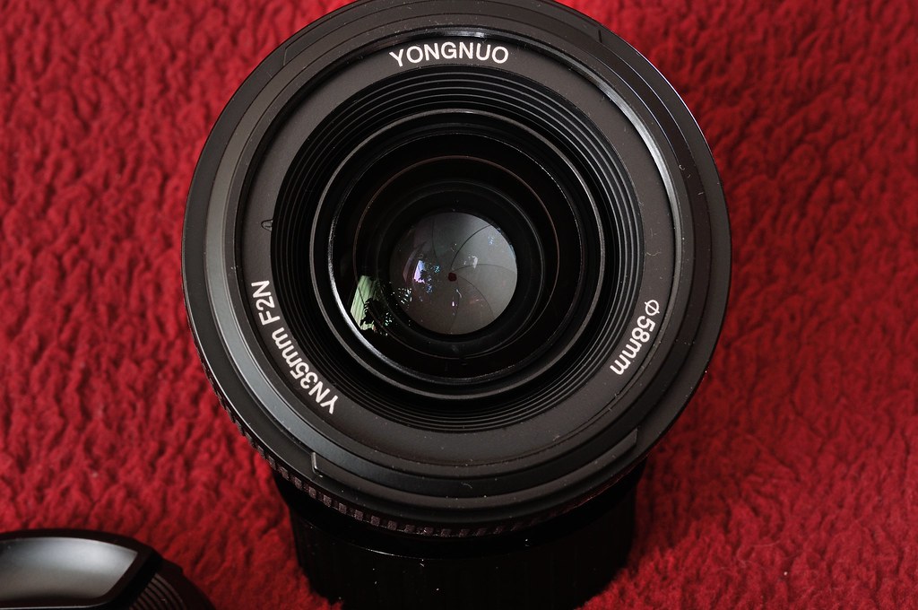

Der erste Eindruck war nicht unbedingt schlecht. Das Gehäuse ist aus Kunststoff, das Bajonett aus Metall. Kein wertiger Überflieger, aber soweit in Ordnung. Das Design verdient keinen Preis aber erfüllt seinen Zweck. Ein Schalter MF/AF und eine Entfernungsscala. Auf MF gestellt, bin ich überrascht, wie geschmeidig sich dieses Objektiv manuell fokussieren lässt. Hier sollten die Nikon-Ingenieure mal schauen, wie es gemacht wird.
Eine Gegenlichtblende wird nicht mitgeliefert. Vorn am Objektiv befindet sich zwar ein dafür vorgesehenes Bajonett, aber ich habe nirgends im Netz eine Bezugsquelle für eine dazu passende Blende gefunden. So muss man wohl oder übel eine 58mm Schraubblende ordern, wenn man sie denn benötigt.
Ein Dichtungslippe zur Abdichtung gegen Staub und Feuchtigkeit hat das Objektiv nicht.
Erste Testaufnahmen mit den drei zur Verfügung stehenden DSLR zeigen, dass der AF recht gut sitzt. Nur bei der D600 habe ich das Gefühl dass eine leichte Korrektur von -5 der finalen Bildschärfe zu Gute kommt.
Der AF summt leise, aber vernehmbar. Vom Tempo her nicht blitzartig, aber akzeptabel.
