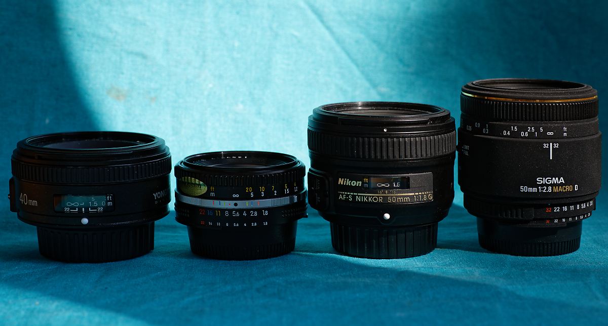

Größenvergleich Youngnuo YN 40mm 2.8N zu Nikon Ais 50mm 1.8 zu Nikon AF-S 50mm 1.8G zu Sigma 50mmm 2.8 Macro D. Den Vergleich zum Sigma 35mm 1.4 DG A habe ich mir erspart, da letzteres deutlich grösser, voluminöser und schwerer ist.
